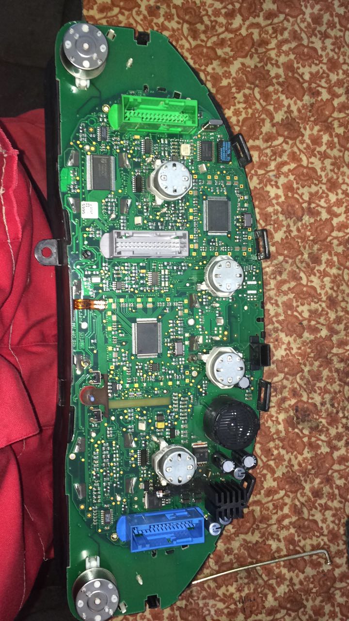

всем добрый вечер!!! подключаю сигналку-не могу найти хороший тахометр...под капотом вообще засада...распиновку если у кого есть-киньте пожалуйста...
вообще на синей фишке 28 пин,но на этой скорее по кану.
28 пин на синей фишке-цвет коричнево-красный по тахометру не работает...три раза проверил...
По автодате штекер "B" 3пин )
Нету там тахо в аналоге, с гены погляди в разных комплектациях бывает или по зарядке, провод возбуждения, но там при прокрутке стартера + подается силовой, возможен перекрут.
зеленый штекер 12 пин-синий провод-работает по аккуму-но немного помудрить надо с недокруткой...четыре диода и катушка реле как сопротивление-вроде заработал старлайн-на техподдержке так и посоветовали...
