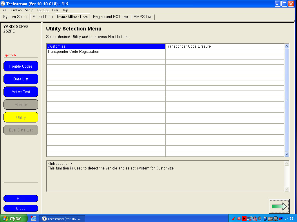

каким образом течстрим справится, если он требует вставить мастер кей, а у меня полная утеря
Ну так там же есть резет, делается при полной утере, единственное нужно будет пройти процедуру in out code, если есть чем посчитать, то дело в шляпе

в тече нет процедуры сброса блока иммо, по крайней мере не нашел. удалить ключи или прописать есть, соответственно требует зарегистрированный мастер

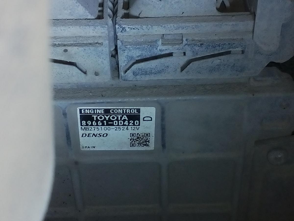

Походу так и есть, нашёл у себя файл, где делал яриса, но год не записал, иммошник был в моторнике, мотор такой же как и у тс 2sz-fe
Снимай Эбу и смотри там
В TIS сброс по in-out только для американского рынка. Ярис праворульный или леворульный? Если отключить фишки с блока управлением двигателя, то лампа "иммо(ключ)" горит? Если горит, то блок иммобилайзера отдельный на 4D67, если не горит то иммо в блока управлением двигателя 4С.
моторник такой?
Моторник другой был

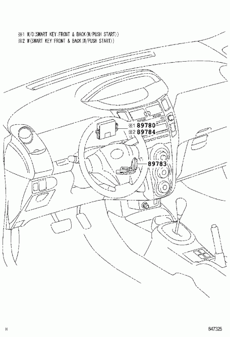

1. Изменить регион на тестриме.
2. Судя по схеме иммо есть, и оно внешнее.
3. Судя по номеру ЕСМ и каталогу, иммо тоже есть.
авто леворульное, лампа иммо не горит, видно проводку в гофре уходящую за печку с верху вниз, скорее всего к иммошнику, не понятно еще почему лампа иммо не горит ни при вкл зажигания ни при попытке запуска.
