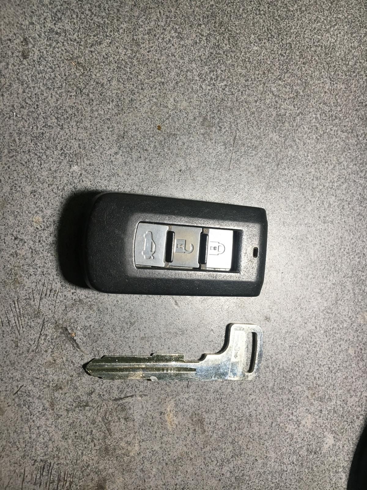

Опубликовано 21 февраля, 20179 г. Доброго времени суток уважаемые форумчане! При прописке брелка просит код не подскажите где его брать, двери с брелка открываются и закрываются, машина заводится с болванки которая с брелком болванка без чипа, барашек не проворачивается.

Опубликовано 21 февраля, 20179 г. Автор С машиной идет брелок с двумя кнопками центрального замка с этим брелком машина заводилась с барашка без ключа, но потом перестала и заводится теперь только с ключа который был вставлен в этот брелок, ключ без чипа, вот хочу прописать этот брелок но при программировании просит код где его взять не знаю т.е. в интернете есть много кодов но от этой машины не нашел. Если прочитаю bcm код там в явном виде или нет. Изменено 21 февраля, 20179 г. пользователем s125250
Опубликовано 21 февраля, 20179 г. С машиной идет брелок с двумя кнопками центрального замка с этим брелком машина заводилась с барашка без ключа, но потом перестала и заводится теперь только с ключа который был вставлен в этот брелок, ключ без чипа, вот хочу прописать этот брелок но при программировании просит код где его взять не знаю т.е. в интернете есть много кодов но от этой машины не нашел. Если прочитаю bcm код там в явном виде или нет. вы ключик почитайте и удивитесь в своих убеждениях.
Опубликовано 21 февраля, 20179 г. Автор Нет немного другой на фото ключ с чипом тот который с машиной просто железная болванка Изменено 21 февраля, 20179 г. пользователем s125250

Опубликовано 21 февраля, 20179 г. Лучше сам проверь, а то клиентура сама порой не знает что там у ниx Ключ такой? Нужна помощь стучись в личку.
Опубликовано 21 февраля, 20179 г. Смарт одеваешь на железный ключ и им пробуй завести.Пин код по дампу 24с16 можно глянуть.
