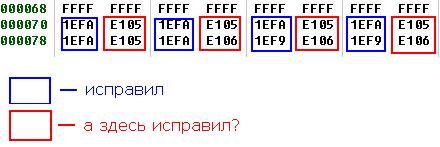

dobriy vecher xochu zaranie poblagodvorit vas spasibo balshoe, na samom dele ya pomenyal tolko 1EFA drugie ya ne trogal potomushto po moemu podshetu 253780 km sostovlyaet s perevoda na hexa tolko 1EFA a v E105 ne kakoy logiki ne nashel podskajite pojalusta na shto nado pomenyat E105 ? ili eshe lutshe kak nado shitat i perevodit, spasibo

Какой пробег нужен?
153 s chem to,
153 s chem to,
12B1 ED4E
spasibo bolshoe
spasibo vsem bolshoe vse zarabotalo vse poluchilos, sozdatelyam foruma toje bolshoe spasibo
