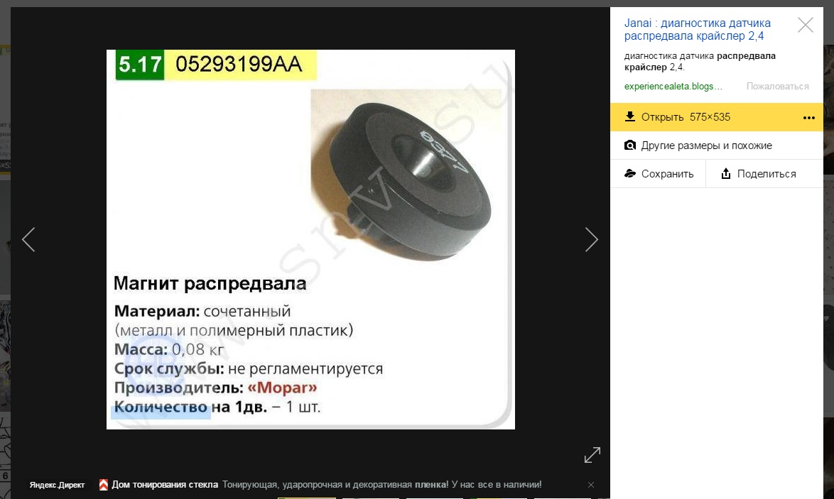

Опубликовано 1 марта, 20179 г. проверьте магнитный диск на РВ, пару случаев было с размагничиванием А это что? Уже из области фантастики?
Опубликовано 3 марта, 20179 г. проверьте магнитный диск на РВ, пару случаев было с размагничиванием Вы истинно верите, что задающий диск датчика распредвала на данном двигателе является магнитным (разнополюсным)?

Опубликовано 3 марта, 20179 г. Вы истинно верите, что задающий диск датчика распредвала на данном двигателе является магнитным (разнополюсным)? командир!, я два таких двигателя починил, именно по этой причине, если не знаешь, лучше молчи. он и есть магнитный, по памяти один широкий магнитный сегмент, два или три узких, может немного наоборот, года два назад это было.
Опубликовано 3 марта, 20179 г. командир!, я два таких двигателя починил, именно по этой причине, если не знаешь, лучше молчи. он и есть магнитный, по памяти один широкий магнитный сегмент, два или три узких, может немного наоборот, года два назад это было. Да, извеняюсь, не знал. Действительно данная деталь существует на данном двигателе. Когда кажется что много знаешь, пора опять идти учиться! Единственно возвращаясь к проблеме данной темы, у автора данной статьи выходят из строя сами датчики положения распредвала, и получается что деталь которую мы с вами обсуждаем в этом случае не причем, тем более пока датчик исправен, и осцилограмма и показания сканера, ну и соответственно работа самого двигателя в норме, что опять не коем образом не указыает на проблему с задающим диском распредвала.
Опубликовано 3 марта, 20179 г. Да, извеняюсь, не знал. Действительно данная деталь существует на данном двигателе. Когда кажется что много знаешь, пора опять идти учиться! Единственно возвращаясь к проблеме данной темы, у автора данной статьи выходят из строя сами датчики положения распредвала, и получается что деталь которую мы с вами обсуждаем в этом случае не причем, тем более пока датчик исправен, и осцилограмма и показания сканера, ну и соответственно работа самого двигателя в норме, что опять не коем образом не указыает на проблему с задающим диском распредвала. чет я тут осциллограмм не видел. и вообще я высказал один из вариантов , и рогами уператься не собираюсь за исключением..... "у плохого мастера всегда компьютер виноват"
