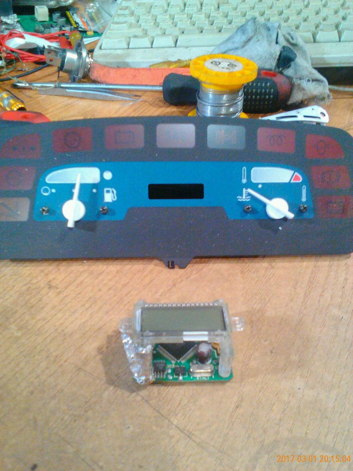

Добрый вечер. Может кто делал такую панельку? Панель от погрузчика. Марка мне неизвестна.  Похоже при демонтаже умерла еепромина 93lc46. Каждый раз читаю другое. Прогеры менял, панельки менял... про rotated помню... Если у кого есть дамп с такой панели - поделитесь плиз...

 Взял у заказчика ещё одну панель с целью изучения. Панель такая же. LC46  и NEC D753104 внутри. Чего делал: учитывая опыт первой панели, решил прочитать внутрисхемно. UPA при 3.5В. вычитала следующее... (дамп прилагаю)
погрузчик 93с46_18033.5.bin
Верификацию прошел. Прочитал еще раз - читается то же самое. Верификацию проходит. Никакой связи в дампе с циферками на дисплее не вижу. До goga не достучался. Решил поиграться. Данные во второй части дампа уменьшил в 6 раз. Записал. Верификация прошла ОК. Отключаю UPA, подключаю питание - вижу error. Черт с ним, вроде дамп есть... Заливаю то, что прочитала UPA - епромина вроде пишется, верификацию не проходит, и в дампе теперь FF... Заливаю считанный изначально дамп в новую еепромину (не ротатед). Получаю error. Добрый человек поделился дампом с такой панели - залил его. Error снова.
 Что за черт, чего неправильно делаю? Куча вопросов... Почему еепромки умирают? Как вообще упой при 3.3 вольта можно убить еепром?
 PS Одну свою ошибку уже понял. Нельзя эту панель внутрисхемно, или кварц коротить надо. Этот проц запускается при 1.8В. Значит проблема в дампе. Может кто-нибудь помочь воздмездно?

Хотелось бы глянуть на посадочное место ЕЕПРОМки, только в нормальном качестве....

 Может. Стоит LC46A. Согласно даташит микрочип  LC46A - 8bit, LC48B - 16 bit, Еепром с первой панели в итоге прочитали Упой, причем при считывании 8 бит получили такой же дамп, как я выложил. В 16 битном режиме получился норм дамп. Упа оригинал, если чего...
 Т.е. вторую доску я увалил, прочитав в 8 бит режиме неправильно и потом попробовав поиграться с дампом. Вторая доска дамп первой не принимает. Еррор. Непонятно. Возможно, надо с дампами поиграться.
