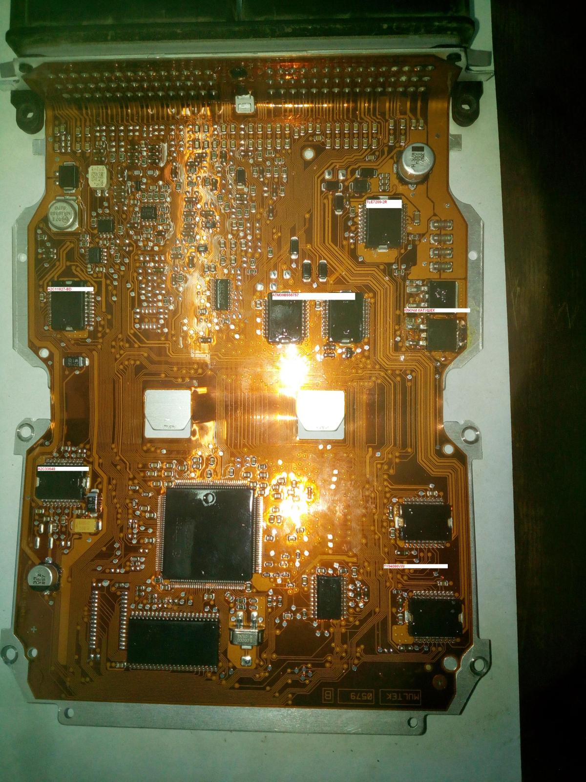

Помыли движок и началось. Утром не завелась,  надсвечники вводе. Просушили  кое как завели.  Второй раз больше не завелась. (слова хозяина)  Ошибок нет обороты видит,  форсунки открывает, насос срабатывает а вот искра очень очень  дохлая. Датчик коленвала менял, катушку она двойная менял,  даже подставлял другую  не родную для проверки. Массы на блок проверил. Ключ управления  в блоке поменял. Провода от блока управления до катушек  проверил .    Результат тоже.
Подскажите может умер драйвер управления ключами?  и где он в этом блоке.  Блок управления сам сухой.
