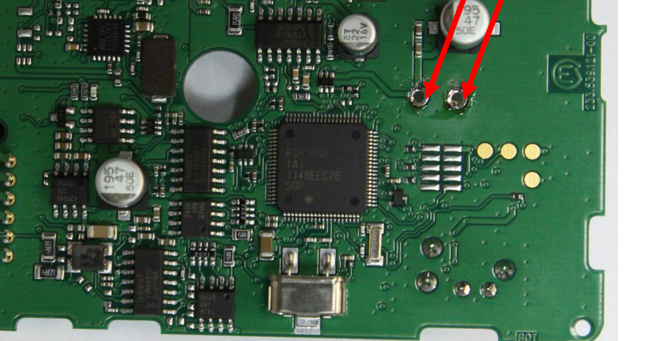

Jeep Grand Cherokee 2011 с кнопкой старт-стоп. При установке сигнализации увалили проц в замке. Есть возможность поднять без дилеров?

Спасибо за совет, но тут не я автор. Принесли замок - впаять под запуск проводок. Впаял. Умудрились туда +12 кинуть. Веселуха блин (...

а  что за процик там

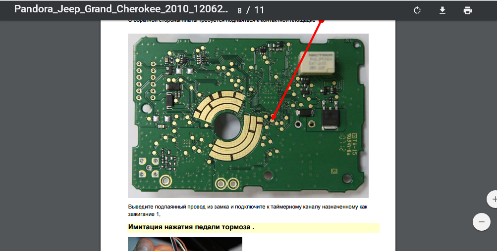

Не могу идентифицировать. Вот фотка из хелпа пандоры...
кстати, там шестиногая рядом с процем - не eeprom ли случайно? У кого Танго есть - гляньте хелп пож-ста, там этот авто не заявлен?

 Тогда, похоже, без вариантов...  (
ЗЫ Если повезет найти бу замок с ключем - реально родной моторник туда привязать?
 И второй вопрос. Если к дилерам - к чему готовиться? Иммо+ключи+моторный или достаточно просто иммо плюс ключи?

судя по всему NEC uPD70F35xx
и куда пихнули 12 вольт подробнее

 На какую ногу звонится - могу  завтра прозвонить. Есть смысл?
