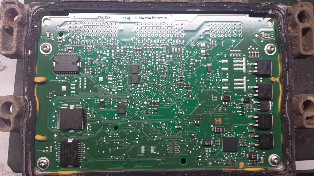

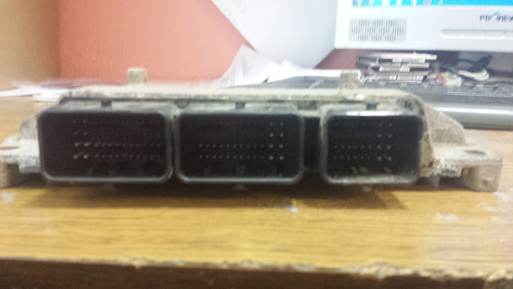

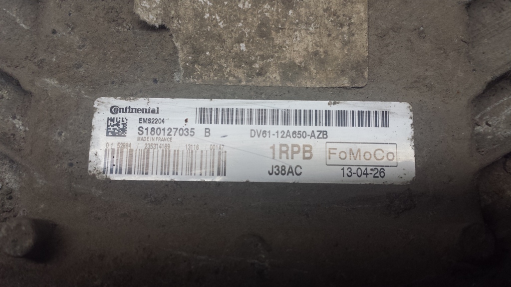

Здравствуйте, подскажите пожалуйста распиновку на блок эбу машины DV61-12A650-AZB , машина 2013 года 1,6, блок на связь не выходит через обд, хочу его подключить на столе

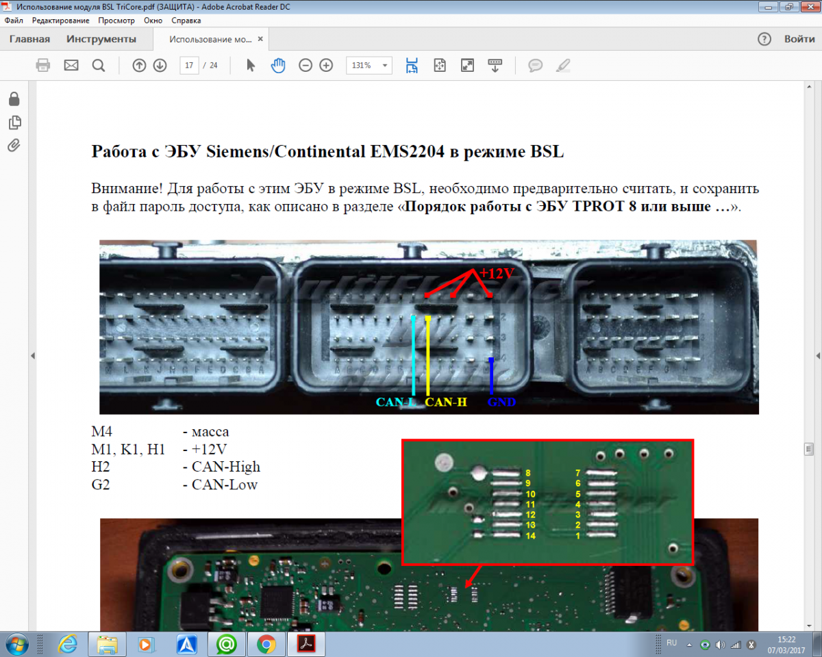

В справке к Мультифлешеру есть
