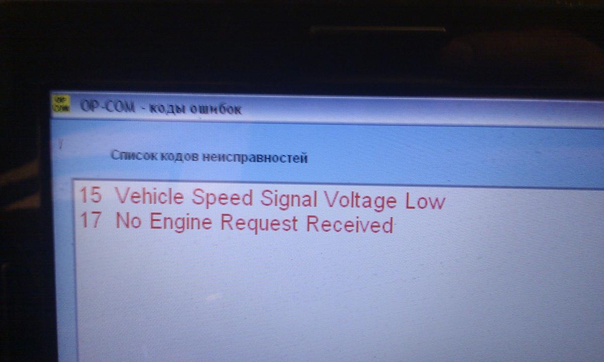

Со слов хозяина машина перестала заводиться после того как её пытались завести в мороз. Крутили стартером до тех пор пока не сгорел стартер. После замены стартера лампа чек стала моргать. Стартер крутит, двигатель не заводится. На сколько я помню, на этих вёдрах часто моргающая лампа чек, означают проблемы с иммо. Смотрел ошибки ОпКомом. В моторном ошибок нет.  В иммо висит ошибка: 17 No engine request reseived. Делал синхронизацию . Процедура проходит, но чек всё равно моргает. На антенне накачка есть. Смотрел осцилом сигнал на 7 пине антенны и 5 пине ЭБУ, сигнал есть. Проходят два пакета при включении зажигания. Ещё выскакивает ошибка 15 Vehicle Speed Signal Voltage Low.

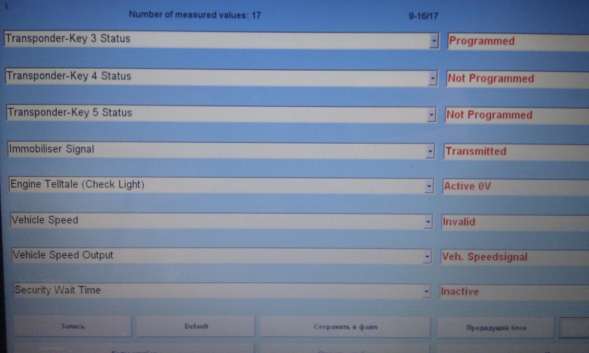

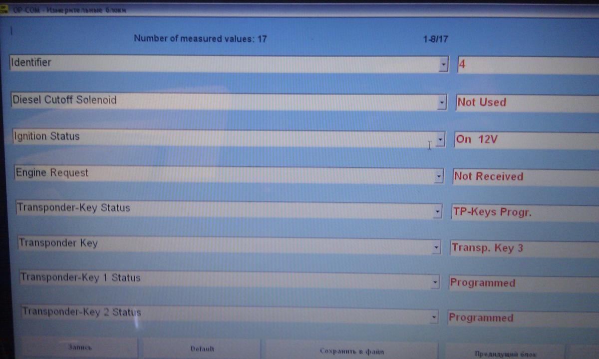

Смысл заново ключ вязать если он в статусах виден? Связи нет с моторным.

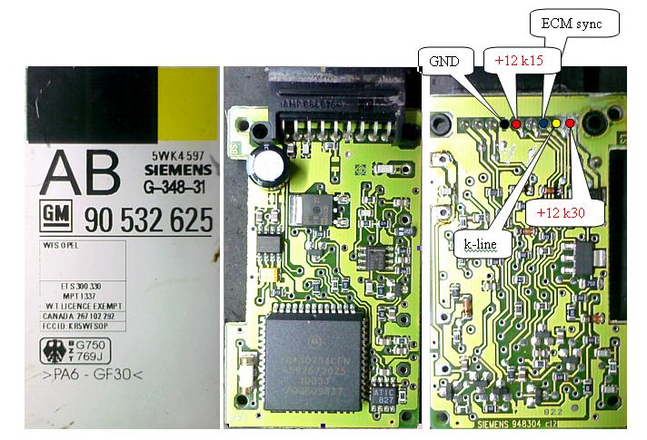

Чёрно-белый , связь иммо и моторника
Имеется в виду провод?
Там элементарно по одному проводу обмен . Может на руле разболталось  в блоке

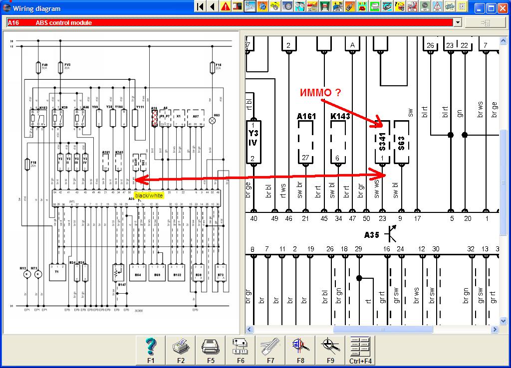

Если не ошибаюсь,связь иммо-моторник идёт через датчик скорости.Когдато ,давно занимался.Смотри там.
https://www.auto-bk.ru/forum/topic/78332-opel-omega-b-98%D0%B3-20l-%D0%BC%D0%BE%D1%80%D0%B3%D0%B0%D0%B5%D1%82-%D1%87%D0%B5%D0%BA/#findComment-1034292
Сорее сигнал датчика скорости проходит через иммо и противоугонку, которая под бардачком
https://www.auto-bk.ru/forum/topic/78332-opel-omega-b-98%D0%B3-20l-%D0%BC%D0%BE%D1%80%D0%B3%D0%B0%D0%B5%D1%82-%D1%87%D0%B5%D0%BA/#findComment-1034330
Так может у кого есть схема подключения иммо, что бы не гадать?
https://www.auto-bk.ru/forum/topic/78332-opel-omega-b-98%D0%B3-20l-%D0%BC%D0%BE%D1%80%D0%B3%D0%B0%D0%B5%D1%82-%D1%87%D0%B5%D0%BA/#findComment-1034368
Смотрел осцилом на контакте ECM cync ( 7 пин на разъёме иммо). При включении зажигания проходят два пакета. Вывод соединён с 5 пином моторного. На разъёме моторного появляется такой же сигнал.  Разъём с ABS снимал.  Выходит надо смотреть ECM?
