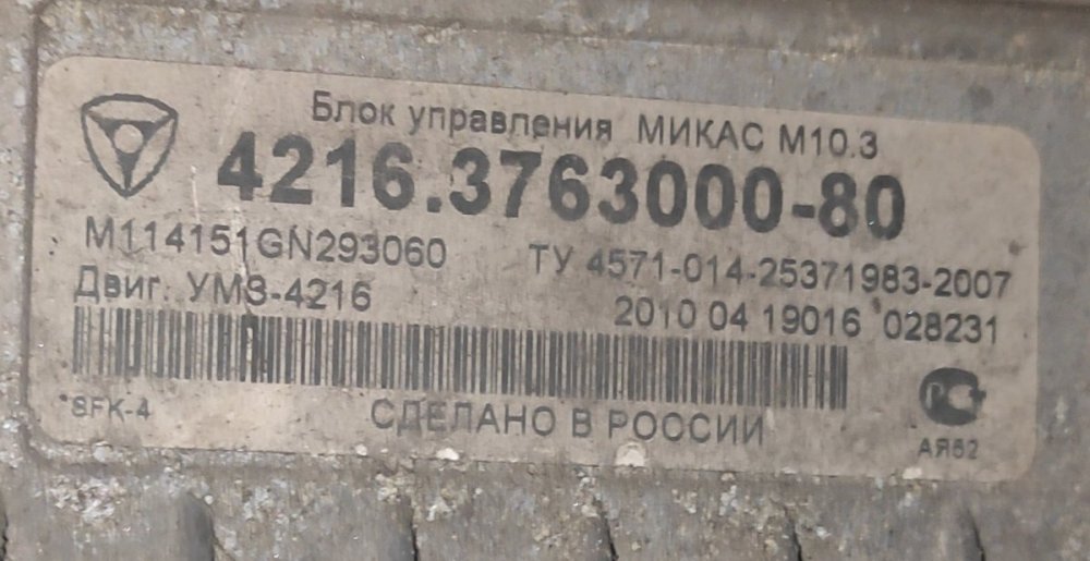

Привет всем. На Микас 10.3 4216.3763000-80 М114GN293060 пытались ломаным Опенбоксом прошить через разъем, стерли флеш(по незнанию)..потом прошили у мастера флеш и калибровки, все работает, кроме тахометра. Ставили подменный 82ой блок, все работает и тахометр в том числе. Мастер говорит что с прошивкой все сделал правильно, ошибки быть не может. Могло ли что то случиться непоправимое с мозгами, при стирании флеш? как то возможно это вылечить?
Возможно, кто то смог бы помочь ..г.Москва
3 часа назад, Serpantin сказал:
не то записали у мастера
114 версии 060,061,063,064 можно менять как угодно (к примеру в 064 можно залить 060 и на оборот)
114_К65 - не совместима по калибровкам тахометра с софтами 060,061,063,064
114_К66 - не совместима по калибровкам тахометра с софтами 060,061,063,064
114_К68 - не совместима по калибровкам тахометра с софтами 060,061,063,064
Он утверждает что именно 060 записана... ломанный опенбокс не пишет фулл?
К кому в Москве можно обратиться?
2 часа назад, Serpantin сказал:
значит всё же он залил ПО не для калибровок 060. Так то по настройкам что К что не К одинаковые и если всё устраивает то могу исправить Вашу 060 под то что имеете (раз он другое ПО не пробует)
16 часов назад, zamec сказал:
можете своим ломаным опеном записать только не читайте флеш ,епром
12 часов назад, zamec сказал:
Вот такой блок, какой флеш под него лить и калибровки? Запутался насчёт "К и не К"
8 часов назад, Serpantin сказал:
запишите базовое ПО и калибровки соответствующие блоку
09.11.2021 в 08:23, zamec сказал:
Похоже ломаный опен не пишет базовое ПО (только колибрлвки), попытался прошить и он снова не читается..в общем проще продать его по цене металлолома...(
10.11.2021 в 07:28, Serpantin сказал:
Это типа и мотор уже не заводится и на диагностику блок не выходит? А то раньше только тахометр не работал. Продавай, покупай - у богатых свои причуды.
