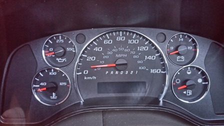

Опубликовано 17 марта, 20179 г. comment_1037331 Доброго времени суток,проблема следующего рода приехало авто chevrolet express 2007 на подмотку после снятия щитка пропал общий пробег и пишет ошибку ERROR.Подскажите что делать,диагностика не помогает есть считанный дамп с щитка и BSM. Ссылка на комментарий https://www.auto-bk.ru/forum/topic/78603-chevrolet-express-2007-%D0%BD%D0%B0-%D1%89%D0%B8%D1%82%D0%BA%D0%B5-%D0%BF%D0%B8%D1%88%D0%B5%D1%82-error/ Поделиться на другие сайты Поделиться Поделиться сообщением
Опубликовано 17 марта, 20179 г. comment_1037367 Сомневаюсь что это произошло после простого снятия щитка.Чем тут может помочь диагностика.. Ссылка на комментарий https://www.auto-bk.ru/forum/topic/78603-chevrolet-express-2007-%D0%BD%D0%B0-%D1%89%D0%B8%D1%82%D0%BA%D0%B5-%D0%BF%D0%B8%D1%88%D0%B5%D1%82-error/#findComment-1037367 Поделиться на другие сайты Поделиться Поделиться сообщением
Опубликовано 17 марта, 20179 г. Автор comment_1037378 Доброго времени суток,проблема следующего рода приехало авто chevrolet express 2007 на подмотку после снятия щитка пропал общий пробег и пишет ошибку ERROR.Подскажите что делать,диагностика не помогает есть считанный дамп с щитка Сомневаюсь что это произошло после простого снятия щитка. Чем тут может помочь диагностика.. Я понял что диагностика не поможе,подскажите что делать как вернуть пробег или прописать заново . Ссылка на комментарий https://www.auto-bk.ru/forum/topic/78603-chevrolet-express-2007-%D0%BD%D0%B0-%D1%89%D0%B8%D1%82%D0%BA%D0%B5-%D0%BF%D0%B8%D1%88%D0%B5%D1%82-error/#findComment-1037378 Поделиться на другие сайты Поделиться Поделиться сообщением
Опубликовано 17 марта, 20179 г. comment_1037379 Напишите действительную причину..Из-за простого демонтажа приборки ? Ссылка на комментарий https://www.auto-bk.ru/forum/topic/78603-chevrolet-express-2007-%D0%BD%D0%B0-%D1%89%D0%B8%D1%82%D0%BA%D0%B5-%D0%BF%D0%B8%D1%88%D0%B5%D1%82-error/#findComment-1037379 Поделиться на другие сайты Поделиться Поделиться сообщением
Опубликовано 17 марта, 20179 г. Автор comment_1037392 Сняв приборку перегнали авто возле гаража чтоб выпустить соседа,после чего при сборке на проводке нашел вмешательства с плохой изоляцией,хозяин авто говорит у него висела ошибка( monitor system ) Ссылка на комментарий https://www.auto-bk.ru/forum/topic/78603-chevrolet-express-2007-%D0%BD%D0%B0-%D1%89%D0%B8%D1%82%D0%BA%D0%B5-%D0%BF%D0%B8%D1%88%D0%B5%D1%82-error/#findComment-1037392 Поделиться на другие сайты Поделиться Поделиться сообщением

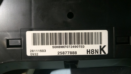

Опубликовано 18 марта, 20179 г. Автор comment_1037605 Здравствуйте! Изначально это авто приехало поставить подмотку, на щитке мой парень резанул CAN и проехал 10 метров, после этого я подкинул кан моталку, скорость около 3500. Думаю моталка не причем, в дампе с щитка пол файла FFFFFF..... ОЧЕНЬ подозрительно! Пробовал и другой пробег ставить, без результатно. Думаю в бодике пробега нет, скорость моталки уменьшить проблем нет. Помогите с дампом для этого щитка, такого второго авто в нашем регионе нет! Клиент с начальником всю кровь мне уже выпил. Дампы и фото щитка выкладываю Дампы.zip Ссылка на комментарий https://www.auto-bk.ru/forum/topic/78603-chevrolet-express-2007-%D0%BD%D0%B0-%D1%89%D0%B8%D1%82%D0%BA%D0%B5-%D0%BF%D0%B8%D1%88%D0%B5%D1%82-error/#findComment-1037605 Поделиться на другие сайты Поделиться Поделиться сообщением

Опубликовано 18 марта, 20179 г. Автор comment_1037824 Алладин-это Алик Аббасов, мой друг и живет он в Кисловодске.Машину эту ковыряли мы вмесе с ним, пришли к тому, что нужен считанный дамп хоть для сравнения.Очень подозрительно, что пол файла FFFFFF... Ссылка на комментарий https://www.auto-bk.ru/forum/topic/78603-chevrolet-express-2007-%D0%BD%D0%B0-%D1%89%D0%B8%D1%82%D0%BA%D0%B5-%D0%BF%D0%B8%D1%88%D0%B5%D1%82-error/#findComment-1037824 Поделиться на другие сайты Поделиться Поделиться сообщением

Опубликовано 5 апреля, 20178 г. Автор comment_1043397 Добрый вечер! Уважаемые форумчане. Переодически решаю эту проблему с ERROR YACHT Сегодня добился, теперь вмосто ERROR щиток пишет "0 Mi", завтра авто проедет киллометров 10 и по идеи пробег с abs должен прописаться в щиток. По результату обязательно отпишусь... Ссылка на комментарий https://www.auto-bk.ru/forum/topic/78603-chevrolet-express-2007-%D0%BD%D0%B0-%D1%89%D0%B8%D1%82%D0%BA%D0%B5-%D0%BF%D0%B8%D1%88%D0%B5%D1%82-error/#findComment-1043397 Поделиться на другие сайты Поделиться Поделиться сообщением
Опубликовано 6 апреля, 20178 г. Автор comment_1043460 Проехал 10 км, общий пробег"0",что еще сделать х/з Ссылка на комментарий https://www.auto-bk.ru/forum/topic/78603-chevrolet-express-2007-%D0%BD%D0%B0-%D1%89%D0%B8%D1%82%D0%BA%D0%B5-%D0%BF%D0%B8%D1%88%D0%B5%D1%82-error/#findComment-1043460 Поделиться на другие сайты Поделиться Поделиться сообщением
Опубликовано 6 апреля, 20178 г. Автор comment_1043468 Все, разобрался!!! Ура, если что пишите в личку... Ссылка на комментарий https://www.auto-bk.ru/forum/topic/78603-chevrolet-express-2007-%D0%BD%D0%B0-%D1%89%D0%B8%D1%82%D0%BA%D0%B5-%D0%BF%D0%B8%D1%88%D0%B5%D1%82-error/#findComment-1043468 Поделиться на другие сайты Поделиться Поделиться сообщением
Опубликовано 6 апреля, 20178 г. Автор comment_1043661 Едет авто 500 км/ч, на ура Ссылка на комментарий https://www.auto-bk.ru/forum/topic/78603-chevrolet-express-2007-%D0%BD%D0%B0-%D1%89%D0%B8%D1%82%D0%BA%D0%B5-%D0%BF%D0%B8%D1%88%D0%B5%D1%82-error/#findComment-1043661 Поделиться на другие сайты Поделиться Поделиться сообщением
