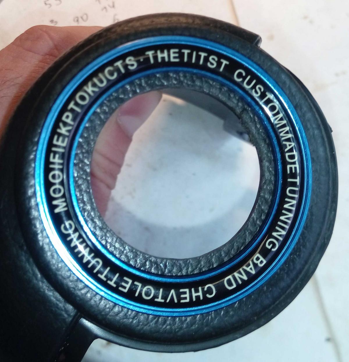

Притащили машину, Ошибка - отсутствует ретранслятор. Проверяю нет накачки. Разобрал кожух, проверил проводку иммо, пропаял разъем. Проверяю накачка есть, машина заводится. Собираю, опять нет накачки...
В итоге обратил внимание что на кожухе красивое декоративное колечко вокруг замка, с надписями типа the tits (сиськи) и chevtolet. Оказалось оно экранировало поле. Клиент сказал, что заказывал с алиэкспресса.
За три рубля я избавил клиента от геморроя и китайских сисек :)
