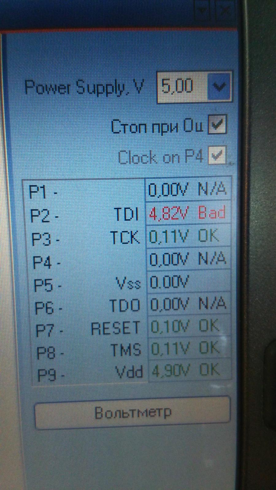

Пытаюсь прочитать ругается на TDI .Читаю upa s orig . Подскажите кто делал.
Как минимум надо на 3.3 вольта его читать упой... И что такое "МРС" в названии темы, если там SPC?

Косяк найден в подключение.

Читал мы с коллегой именно такие приборки Упой S. Внутрисхемно на ура, но на 3.3 вольт.
