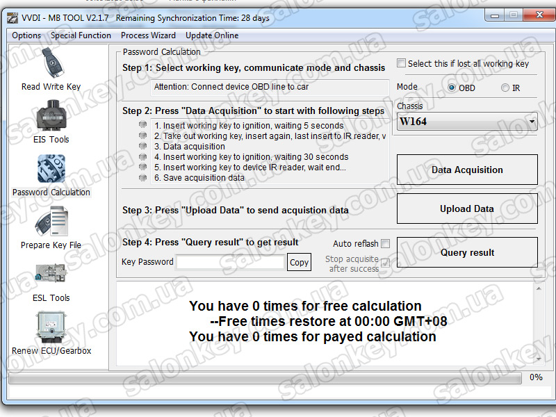

Добрый день уважаемые коллеги.
Приобрел данный прибор VVDI MB брал вроде как полный за 1800$, просто есть урезаная версия 1200$ для тех у кого есть станок Кондор.
Но вот незадача получил прибор подключаю а он выдаёт что 0 бесплатных токенов и 0 платных токенов.
Вроде как брал полную версию должен быть бесплатный пересчет 1 раз в день или я неправ.
У кого есть данный прибор подскажите пожалуйста?
Вот фото с прибора. Но как я понял должен даватся 1 бесплатный токен.
И кто знает где по номеру можно проверить версию прибора

Нет урезанной или полной версии. 1200$ VVDI MB для , тех кто покупал станок Condor  и в виде бонуса один токен в день. У кого нет станка Condor, те платят за каждыйф пересчет пароля 1 или 2 и т.д токена. Еще раз перечитайте внимательно инфу на их сайте, там все написано.

Токены для рассчета паролей на китайском сервере. Большая тема по обсуждению c самого начала продаж VVDI MB на digital-kaos.

как я понял - ключи и так считает, а вот если надо обнулить исм, замок, моторник по обд, а не по дампу - нужны токены для расчета дилерского пароля.

Добрый день. Короче пароли он высчитывает за токены. Парился с W203 хотя заявленно что может вычитать и так без токена так как авто старое. Но в итоге нехрена раз 40 пытался прочитать пароль но ничего. А вот за токены без проблем прочитал пароль.
Итог есть 3 пути.
1 Для получения пароля использовать токен - 25 баксов
2 Читать замок и по замку считать ключи бесплатно
3 Читать родной ключ и получить пароль бесплатно
Кому инетерестно продаю прибор так как друзья электронщики купили такой же и делают пропись ключей для меня почти бесплатно.
VVDI MB - 1750$
3 токена - 75$
Коплект шнуров 8 штук - 95$
Читая пароль из ключа стоит быть готовым, что рабочий ключ работать перестанет и данный прибор на его очистке споткнется.
