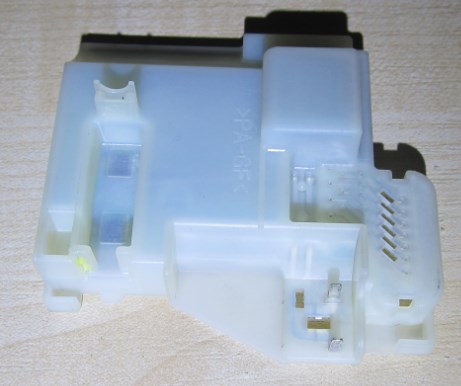

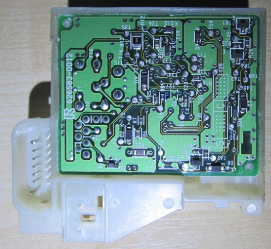

Фото в студию.
фото чего ? защелки ?
вот
может кто точки подключения еепрома знает ?
Ну дык на контактах и держится. Вон они идут в пластике. Выпаивать с платы и вперед. Только непонятно зачем. В диагностике все видно, а кроме чтения ошибок там еще дата-монитор есть - крайне полезная штука, рекомендую!

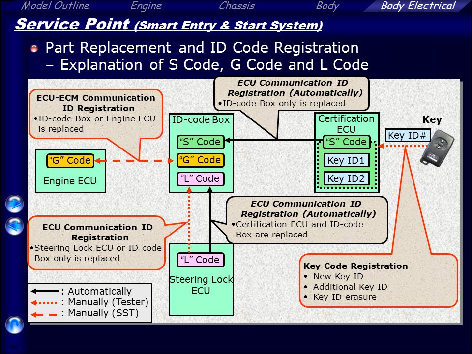

Вы вообще в дебри залезли. Синхронизация ЕСМ - ID Box делается очень просто, 13-4 контакты в DLC-3 (OBD-II) замкнуть и на 30 мин включить зажигание. По поводу синхронизации Smart ECU - ID Box - Steer.Lock ECU ресетится ID Box и сканером делается регистрация ID
для понимания процесса
Откуда такая интересная картинка.
Если после снятия и подачи питания машина заводится на секунду и глохнет - то дело в синхре блоков, но при этом по-мотору будет висеть ошибка 2799. Вы бы дампы выложили, чтобы предметно посмотреть. Есть возможность завести исключая айдишник вообще, типа без иммо
