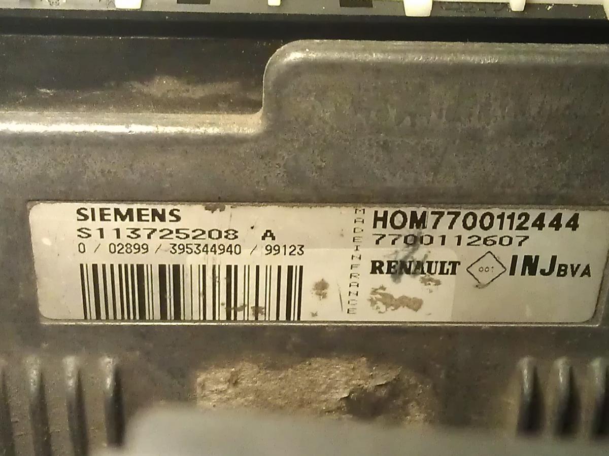

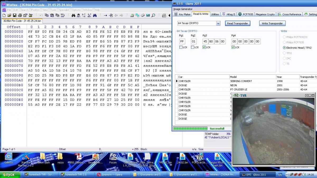

Привет всем, притащили сценик 1999 (fenix 5)
после просадки лампа иммо не загорается,соответственно ключи слетели. авто на диагнозу не выходит, на к линии при включении зажигания +0,002. пробовал снимать с линии по одному блоку все.по очереди подушки, коробка, абс,моторник, бодик.....
проводка вся в авто из кусков собрана, синей изоленты больше чем самих проводов. пробовал не снимая блоков вынимать пины к линии и под соединять сканер на сам блок.может у кого были подобные проблемы? какой блок формирует напряжение на к линии?и возможно ли ключик руками в дамп запихать, так как проводку очень стремно трогать она вся из кусков проводки от сигналок и синей изоленты. может кто че подскажет
3G96A.bin

Там трансивер стоит, со стороны проца он подключен к Rx и Tx пинам, на этих двух пинах, Rx, Tx, должно быть по 5 вольт, тогда на выходе трансивера будет 12 вольт, соответственно в лучшем варианте при посадке аккума, мог накрытся стаб. напряжения, в худчем сам проц, а возможно банально перегорел предохранитель, нет питания, нет диагностики

Все, в смысле абс, аирбэг, бси и моторник. ну, не загорается лампа вот и сделал вывод. если честно, то просто до последнего надеялся, что всяко после просадки блоки умереть не могли. просто никогда с таким не сталкивался
Заказывай новый ( б/у ) феникс , отвязывай от иммо и смотри , что получится .
Замена или ремонт остальных блоков по вкусу !
Опубликовано (изменено)
В том то и проблема, чек моргает, бензаносос отрабатывает, может тупо трансивер лег. клацалки как назло нет,заказал в Китае, но тачка сгниет пока та прийдет . Вот думал на тиньке собрать иммо киллера, и тиньке в области хрен найдешь. а так сходу приговорить под замену.... феникс вообще без обвеса всей этой лягушатной переферии должен на связь выходить?

 Клипом должен выходить . Не факт , что без гл. рэле будет .
Могу прошитую мегу8 для клацалки прислать. , а вообще есть способ без клацалки справиться - програматор !
для тмс под рукой ничего нет. в упе не заявлен, икс прог вряд ли справится, он у меня с мотями то выделывается
