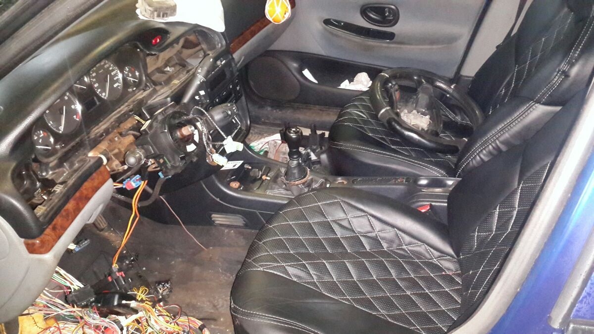

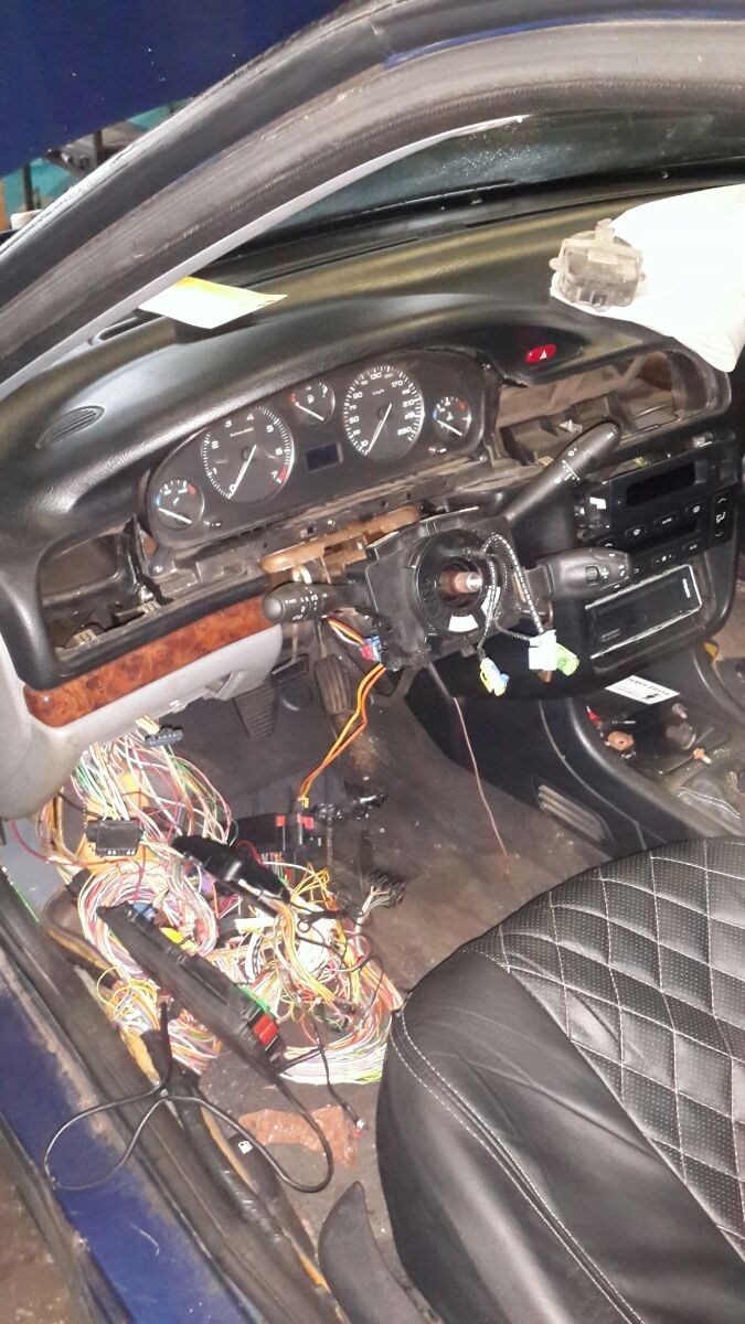

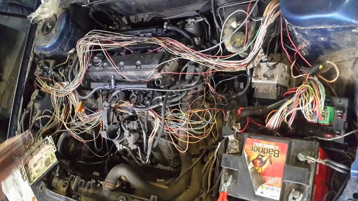

Опубликовано 3 апреля, 20178 г. Автор Тему можно закрывать. Пыжа вчера завел. Все прописалось, привязалось, спарилось и заколосилось. Плюс ко всему оказался неисправный купленный моторник. Пришлось отремонтировать родной. Огромное спасибо ребятам за дампы! Хочу показать с чем иногда приходиться работать... Изменено 3 апреля, 20178 г. пользователем Сереня
