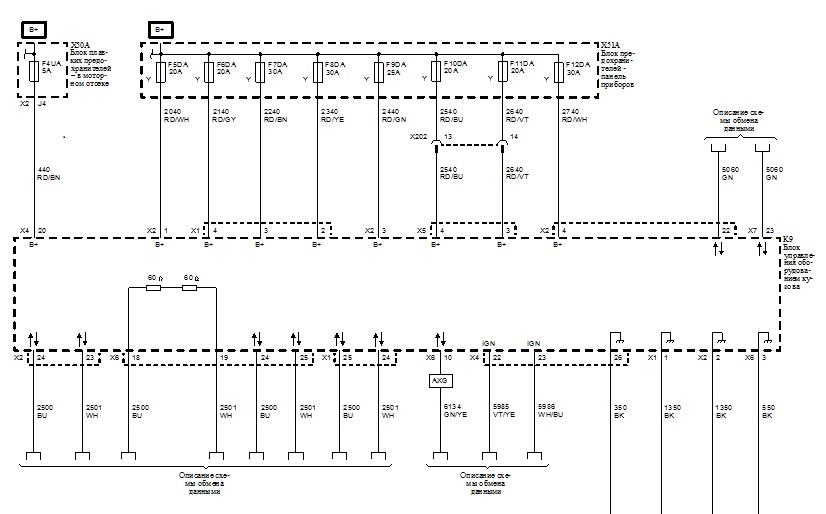

Машину сегодня привезут. Мотор 1,6л. Схема может есть у кого?
Есть схемы от круза.... там вроде аналогично все!?!?!?
и вот по бсм

С какого сайта скопировано, не открывает у меня
Схемы бодика на т300 и круз разные по многим цепям.
Скорее всего бодик умер.

Тоже посещают такие мысли, тем более клиент говорит со светом проблемы были перед смертью авто. Проверить только не могу )))
проблем со смоткой не было?
Дамп адекватный (вроди) ключи лежат, крипто к ним подходит, пробег на месте.
Дамп то причем здесь? Если были бы проблемы с целостностью софта были бы другие ошибки, наличие ключей и синхры контролируется еще ЕСМ, SРS, ЕСС.
Проверяйте цепи питания и пытайте правду с клиента.
