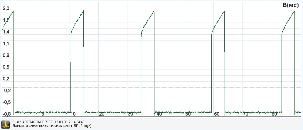

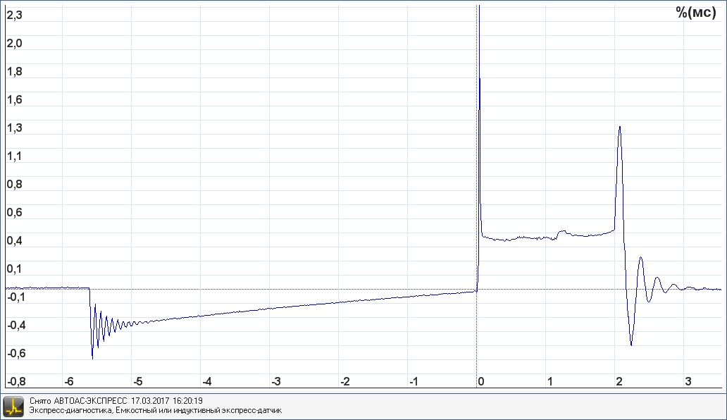

Выложил снятые осцилки ДПКВ, ДПРВ и Вторички.
Не нравится первая слева осцилка, сигнал срезан, так и должно быть ?

Судя по книге левая осцилка нормальная.

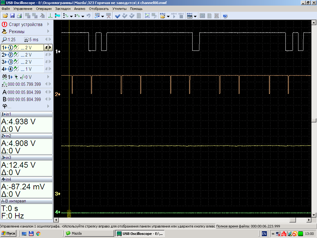

Не знаю с какого мотора,но по Мазде 323 у меня сохранилась такая картинка 1-канал ДФ 2-канал ДПКВ

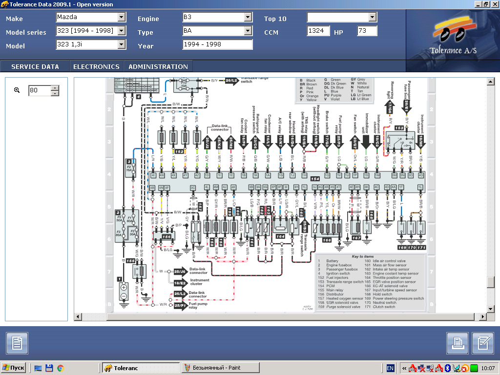

Там насколько я в курсе, то ДПКВ и ДПКВ в трамблёре ? Распиновки нету этого - 7 контактного трамблёра у вас ?
А трамблёр не помние был такой же как на фото ? Может у кого схема есть для переделки на ВАЗовский или УАЗовский выносные ???
Изменено пользователем SERGEII 2011
давно это было. Оба датчика в трамплере. Какой был трамплер не помню. Вот в Толерансе есть схемка, правильная или нет не знаю. Есть такая база данных OMSI , там много информации по авто до 2000 года и схемы есть точные. Попробуйте поискать.
