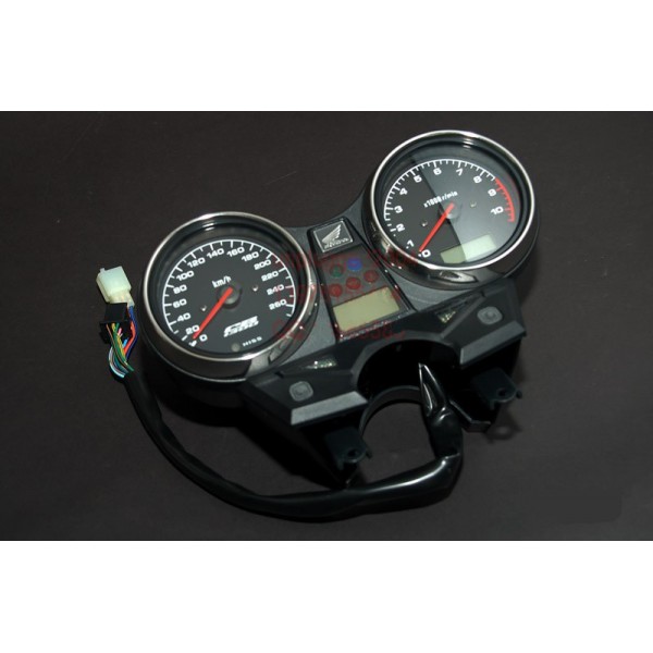

Притащили мотоцикл honda cb 1300 с разбитой приборкой и новую приборку.
В разбитой стоит NEC, в новой pic 16f47 вот для нее и нужен дамп, может кто помоч?

Перепаять из разбитой приборки PIC в целую не комильфо?....Тьху...так так нельзя, значит приборки для разных рынков и вообще от разных мотоциклов, обычно я таким клиентам говорю - ты принес не ту приборку - скрещивать бегемота с носорогом можно, но это стоит как этот мотоцикл!
Изменено пользователем V_I_K
Эту приборку делают китайцы в замен оригинальной, с более современной реализацией, вообщем что у них было из того и слепили, внешне один в один разъемы подходят,
а прошивку не залиливают с завода, мотоциклов на учете таких 100 ш.т. в Росии, где найти дамп ума не приложу?

Тоже не верится...... Панель что, совсем молчит? Или что с ней вообще? Разьмы подходят это еще ни о чем не говорит....
Если сделана панель один в один внешне, а она не простая.... Не может быть она полуфабрикатом, в сарае такую не сделаешь...
При включении все лампочки работают: свет, поворооники, подсветка,...
Тест не запускается на дисплеях полная тишина кроме подсветок!
Я просил только прошивку приборки или кто то может объяснить в чем проблема, завтра выложу свои фотки.

Это не бред и об этом предупредили продавцы в магазине запчастей хозяина! Я конечно не читал еще процессор, спорить не буду.
Может ей чего то не хватает.... типа связи с моторным, can, синхра.... отсутствие проши в камне сводит спрос на оную запчасть к 0
Опубликовано (изменено)
А, если разные комплектации и под них разные прошивки как в машинах? Мотик выпускался с 2004 по 2008 с такой приборкой и были с абс и без разное охлаждение именно из за охлаждения заморочки, хозяин хочет видеть температуру ОЖ... Да и продавцы предупреждали...

Продавцы какие? Муть какая то.... Интересно куда посылают эти продавцы ее ставить, По логике в специализированный центр, который умеет "программировать " по комплектации :-) ... Но там пошлют сразу с такой запчастью...

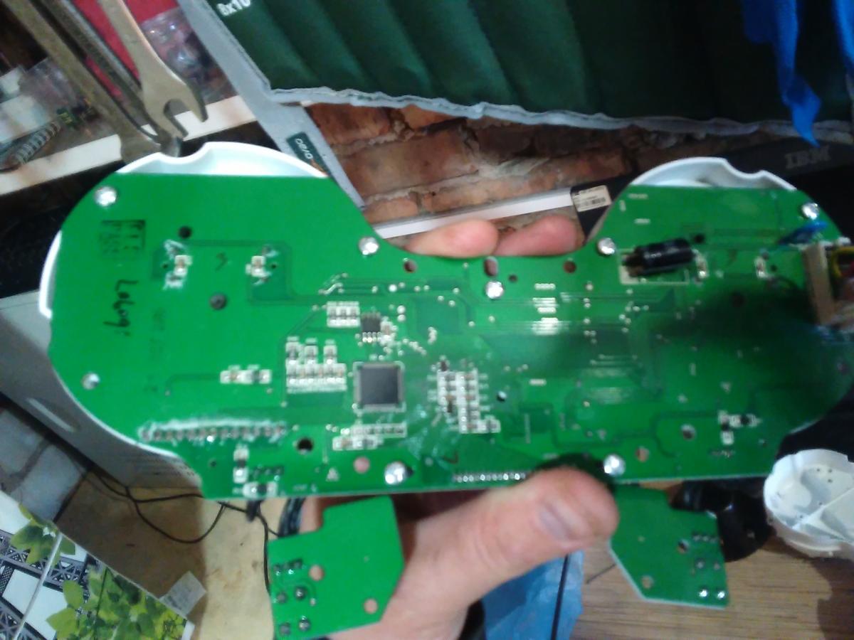

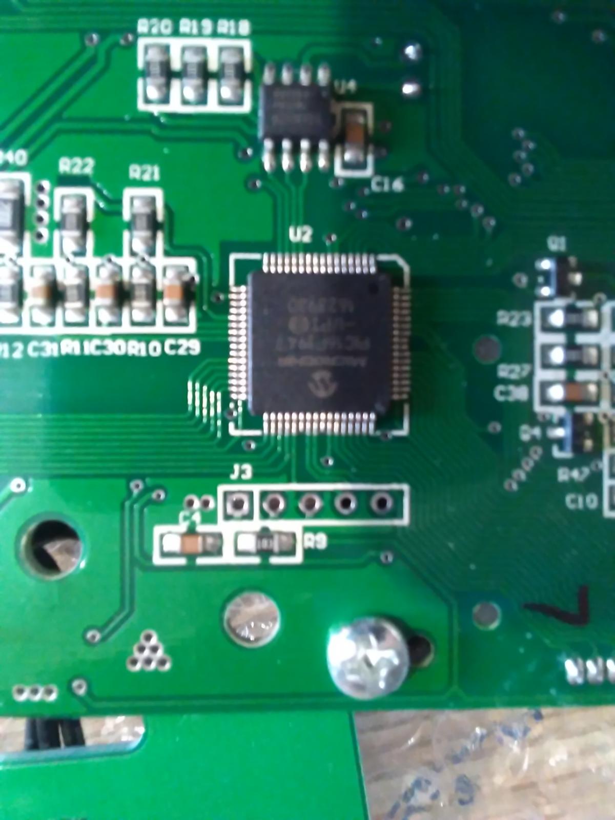

А сделай фото пика и платы.....

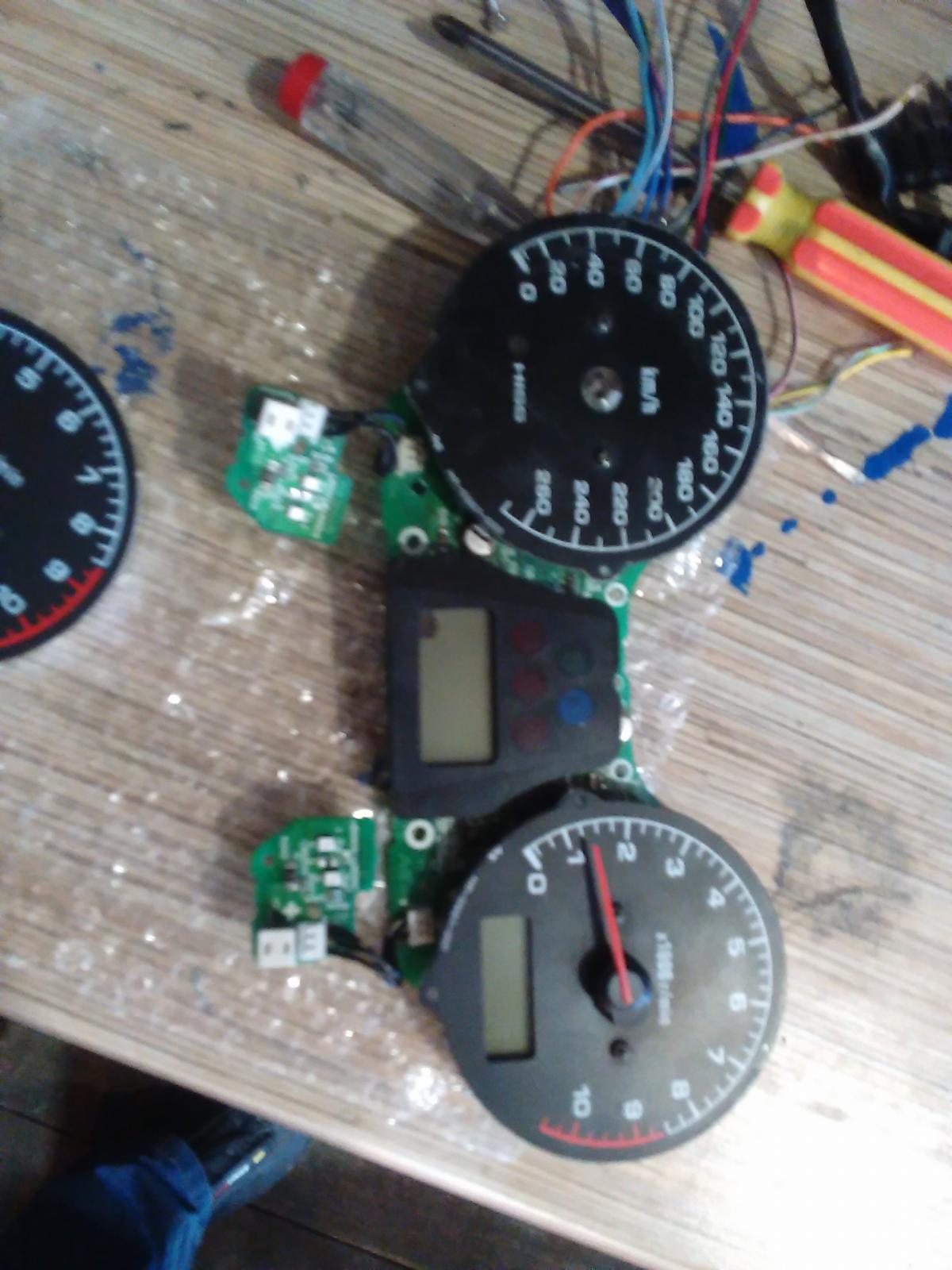

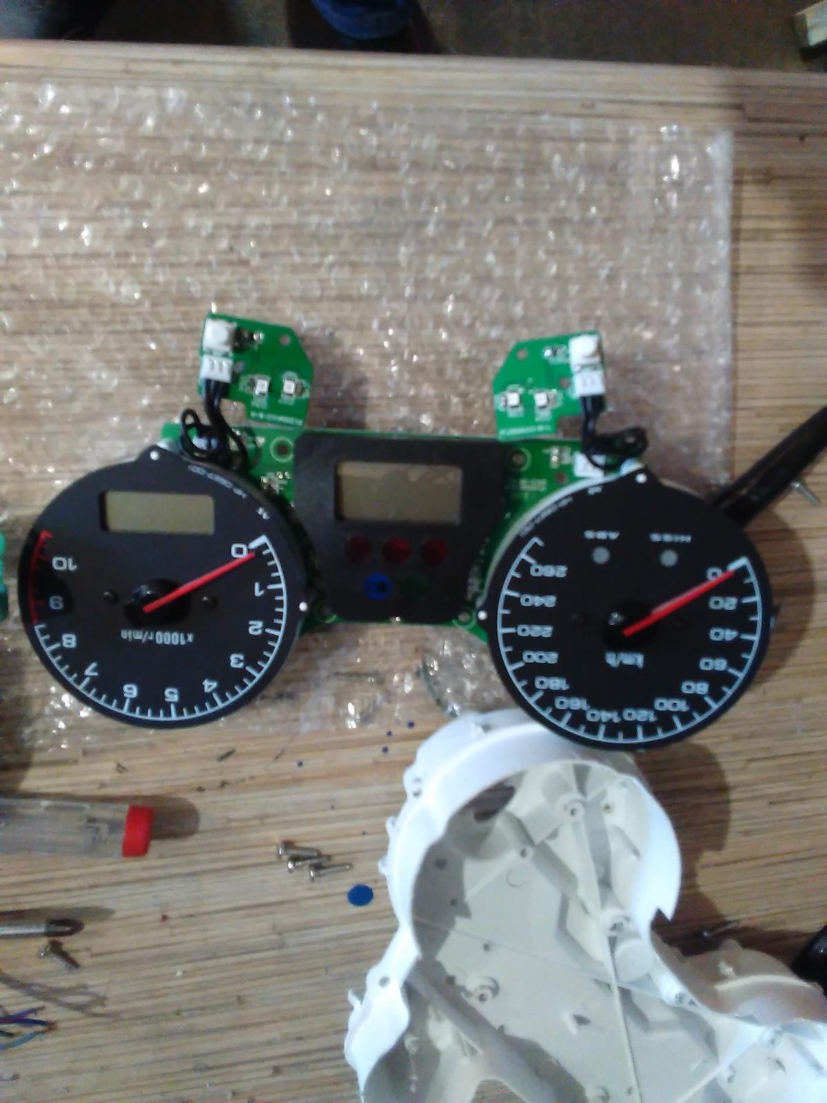

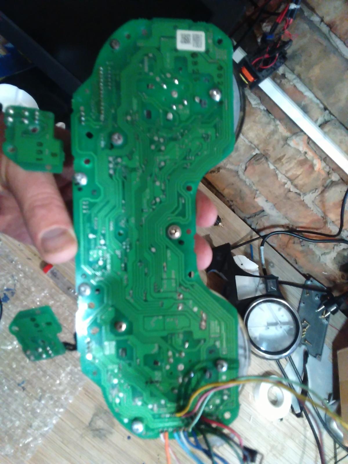

Это вторая история, старая приборка без авс новая с абс...
Вот фотки, качество не очень но думаю понятно...

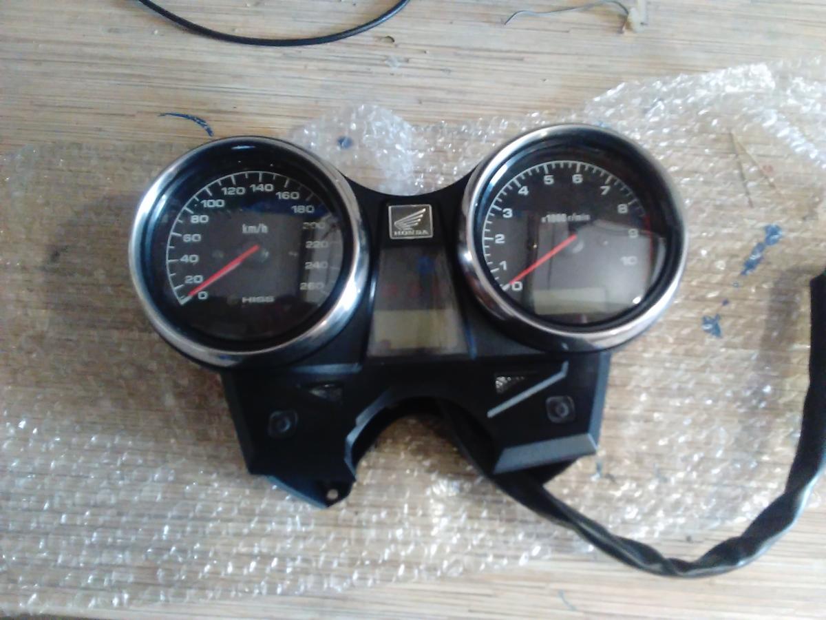

Хочу закончить эту историю. Собрал приборку из трех: с китайской взял корпус, разъмы и стрелки, с разломанной приборки взял моторы и микросхемы и вот что вышло
https://cloud.mail.ru/public/Fo67/7ySMcrJR8
