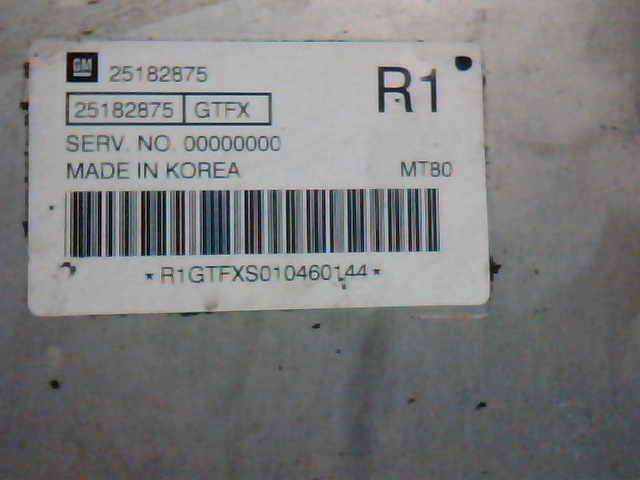

инденты прошивки в студию
вот фото стикера по вину показывает 20111 год,или надо со считанной прошивки?
для чиплодыря пока такой модуль не купил,в галете по обд тоже не нашел,наверно надо через трикор бутмоде,везде пишут что прошивку определять по идентам скаченной
