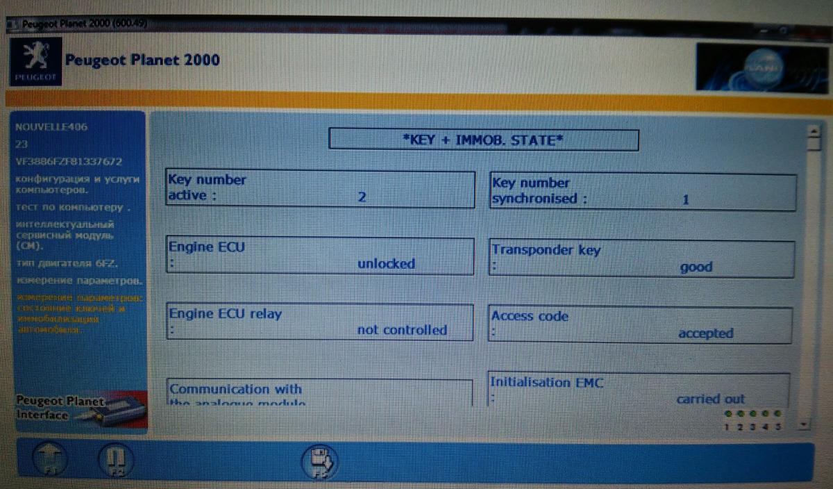

Еще вопрос: из экомоде она выйдет как заведется, но при повороте ключа сплошное молчание, только щелчек в районе установки BSI. В параметрах BSI ключ он знает, пишет что блок не заблокирован, но стартер молчит. Здается мне не характерная для ключей ситуация. Кто что думает?
П.с. центральный замок с ключа работает.

Фото к последнему посту.

а головой подумать не судьба? вам по ушам клиент может проехать и вы ему верите? реле щелкает стартера? старта нет? в первую очередь при таком раскладе поробовать принудительно стартер закрутить. 100% дело не в иммо.
Вчера наконец-то притянули авто...Проверил напряжение на втягивающем при повороте ключа есть, снял стартер, щетка подвисла.
Спасибо всем кто принимал участие!))
Ну так а я про что говорил, а вы сразу в дампы лезите, на таком бси не встречал что бы чтото отвалилось программно, это вам не 307е ведро. ну если только сваркой не варить его.
