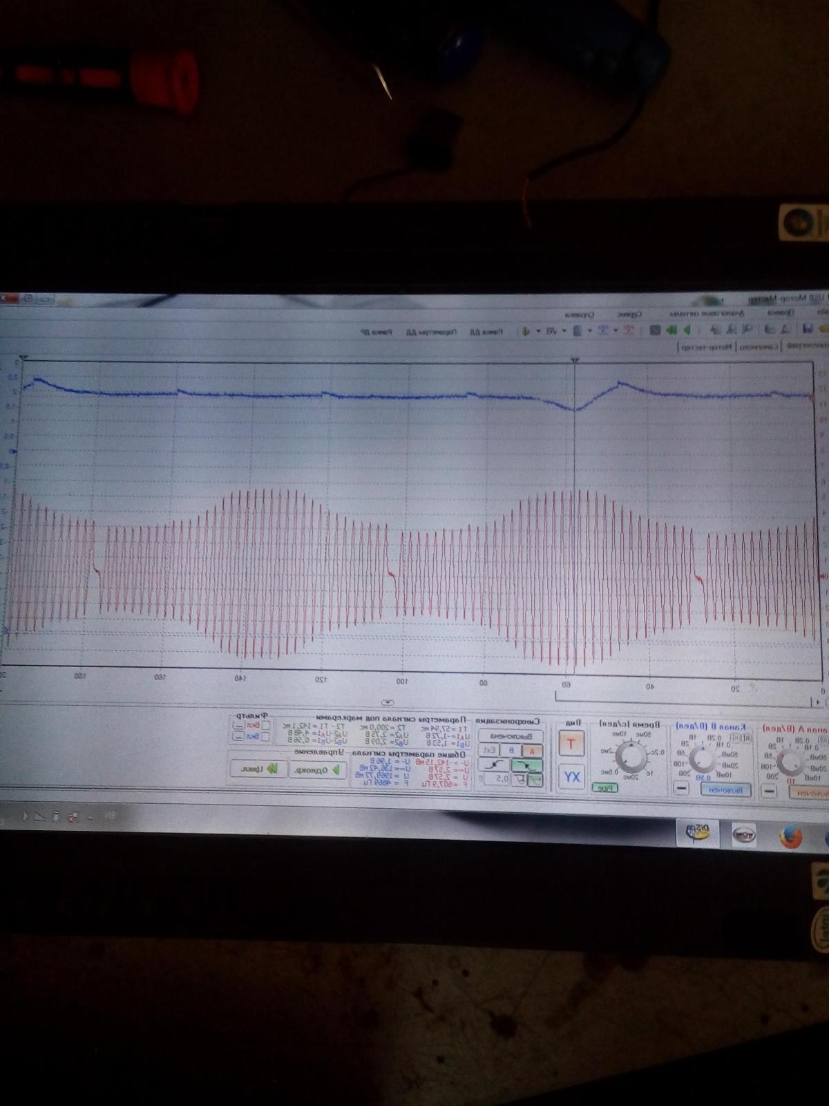

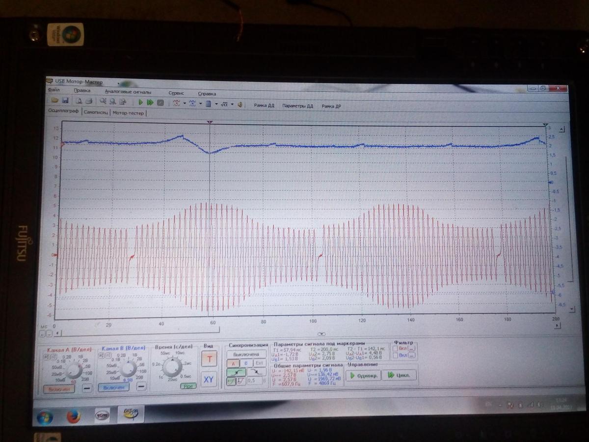

Опубликовано 15 апреля, 20178 г. comment_1046153 Всем добрый День! Приехал тазик с такой проблемой пропала тяга. И увеличенный расход. Диагностика выдала MAF 60 Kpa,впрыск 4-5 мс сбросил Cam все проверил заново без изменений. Подключили дымо генератор подсос был только у выкумника заглушил особо разница не ощущалась 2-3% атмосферка упала. Каталик был уже выбит обманка стояла. Ну думаю фазы ушли все по меткам. Снимаю осцилку полный сыр бор под этот мотор осцилку не нашел но похожих много. Заметил что приблизительно 2 зуба разница если я не ошибаюсь. Проверяю опять фазы все ок . Может кто сталкивался с похожим случаем или ошибся где-то что то упустил. Извините что прислал в таком формате пока не имею к сожалению своего осциллографа. Изменял фазы на 1 зуб - + разницы не какой. Одно фото забыл перевернуть. Ссылка на комментарий https://www.auto-bk.ru/forum/topic/79369-focus-2-2009-16-shda-%D1%80%D0%B0%D0%B7%D1%81%D0%B8%D0%BD%D1%85%D1%80%D0%BE%D0%BD%D0%B8%D0%B7%D0%B0%D1%86%D0%B8%D1%8F/ Поделиться на другие сайты Поделиться Поделиться сообщением

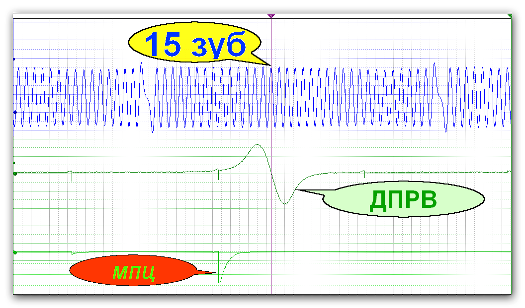

Опубликовано 15 апреля, 20178 г. Автор comment_1046194 Давление топлива я правильно понимаю если да, давление в норме. а на другом сайте мне дали осцилку где синхра на 11 зубе Ссылка на комментарий https://www.auto-bk.ru/forum/topic/79369-focus-2-2009-16-shda-%D1%80%D0%B0%D0%B7%D1%81%D0%B8%D0%BD%D1%85%D1%80%D0%BE%D0%BD%D0%B8%D0%B7%D0%B0%D1%86%D0%B8%D1%8F/#findComment-1046194 Поделиться на другие сайты Поделиться Поделиться сообщением

Опубликовано 15 апреля, 20178 г. Автор comment_1046229 В этом то и проблема что не хватает оборудования, в работе только ланч и ids и своя голова а осциллографа у меня нет (пока) просил человека снять показания. приходится все делать дедовскими способами. Ссылка на комментарий https://www.auto-bk.ru/forum/topic/79369-focus-2-2009-16-shda-%D1%80%D0%B0%D0%B7%D1%81%D0%B8%D0%BD%D1%85%D1%80%D0%BE%D0%BD%D0%B8%D0%B7%D0%B0%D1%86%D0%B8%D1%8F/#findComment-1046229 Поделиться на другие сайты Поделиться Поделиться сообщением
