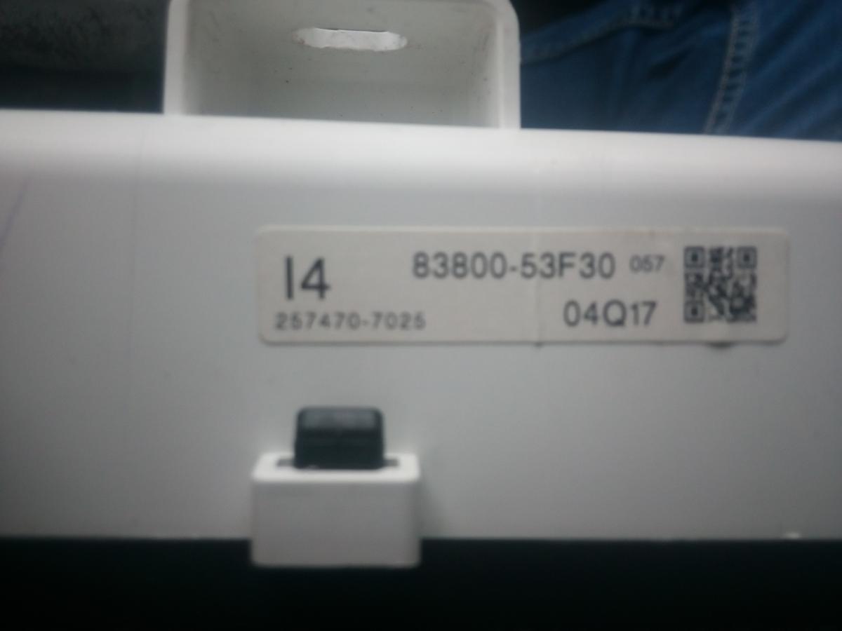

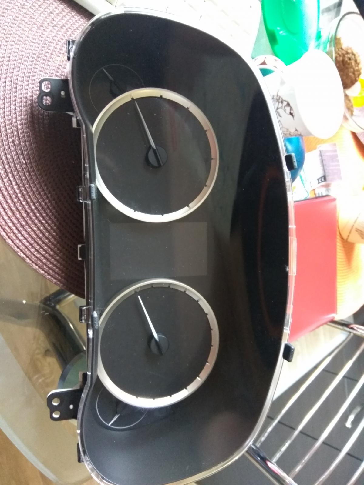

Опубликовано 16 апреля, 20178 г. comment_1046464 Приветствую коллеги. Делал Lexus IS250 2013+ там связка mb91F061+93с66. Пытался сделать внутрисхемно в начале, нечего не получилось, выпаял еепром и сделал в панельке, авто уехало. Через два дня клиент звонит говорит что панель не работает. Разбираю панель там замыкание по питанию, откидываю проц замыкание ушло. Я так понял при внутрисхемном программирование уложил проц, а он лавинообразно за эти пару дней и догорел. Я только потом понял что программировал на 5 вольтах. Нашел панель на разборке, была только англичанка. Перекинул еепром, допаял разницу по компонентам, благо печатная плата одна. На англичанке не было кан-тансивера и обвеса, и подсветка различалась. Ставлю на авто, не работает тахометр и горит зарядка. По диагностике лампочка зарядки и мотор тахометра управляется, Диагностика обороты видит. На сколько я понял нужен родной flash mb91F061. Номер моей панели 83800-53f30 или может что то похожее будет. Если кто нибудь сможет помочь в долгу не останусь. Ссылка на комментарий https://www.auto-bk.ru/forum/topic/79383-lexus-is250-2013-mb91f06193%D1%8166/ Поделиться на другие сайты Поделиться Поделиться сообщением
Опубликовано 16 апреля, 20178 г. comment_1046632 а еепром от убитой панели залит? А, невнимательно прочитал, микруху перекинули... А есть уверенность, что она правильно читается? 83800-53f30 - номер родной панели? Изменено 16 апреля, 20178 г. пользователем stepan_v Ссылка на комментарий https://www.auto-bk.ru/forum/topic/79383-lexus-is250-2013-mb91f06193%D1%8166/#findComment-1046632 Поделиться на другие сайты Поделиться Поделиться сообщением
Опубликовано 16 апреля, 20178 г. Автор comment_1046634 Номер родной, да eeprom просто поменян, на родной панели стрелы работали. is250 49948 93C66.bin Изменено 16 апреля, 20178 г. пользователем oleg552905 Ссылка на комментарий https://www.auto-bk.ru/forum/topic/79383-lexus-is250-2013-mb91f06193%D1%8166/#findComment-1046634 Поделиться на другие сайты Поделиться Поделиться сообщением
