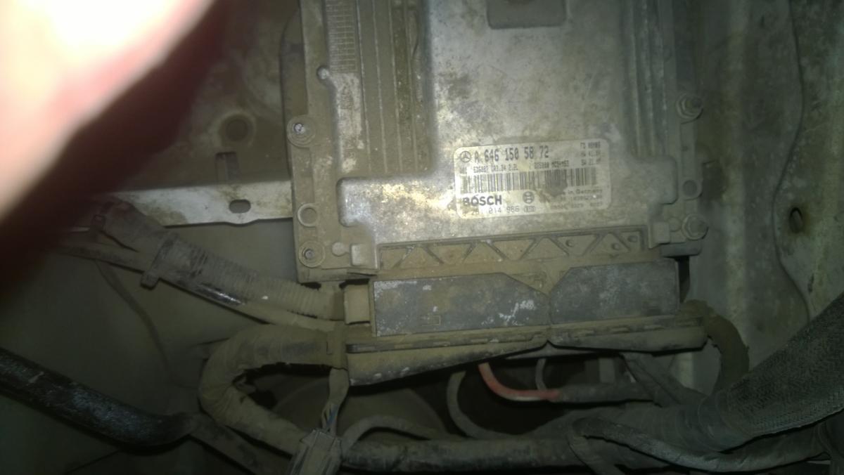

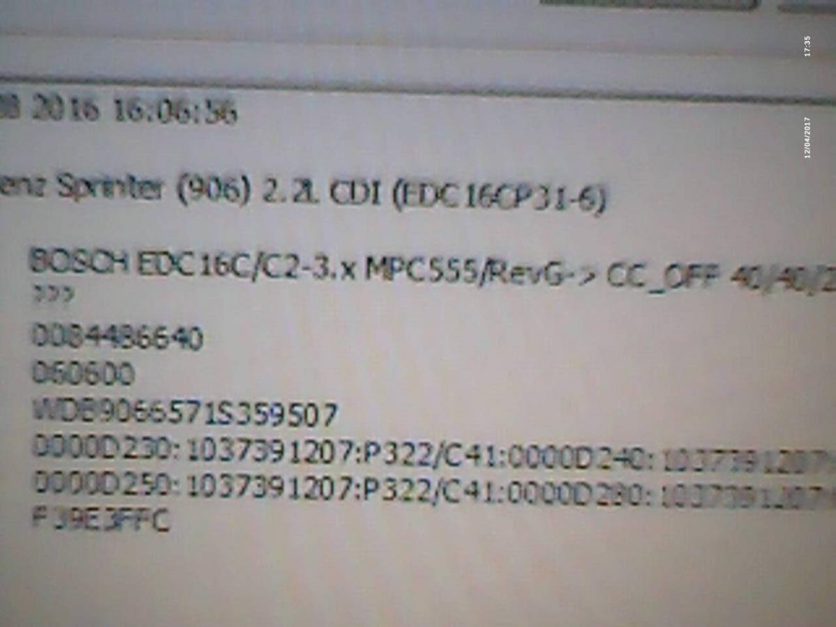

Всем здравствуйте. Прошу консультации по вопросу чтения блока со спринтера 2009 года, кузов 906.657, мотор 646.989. VIN: WDB9066571S359507.  Иденты программатор по колодке считывает, но при попытке чтения Галетта отказывается читать, PSM FLASH с соответствующим модулем - та же песня. Диагностика Старом - без проблем. Галеттой этой читаю-пишу спринтер классик 909 без проблем. Засада только с этим авто. Комплектация без дмрв (евро3). Может кто подскажет, где проблема? Зарядное при работе подключено...
На столе попробуйте той же галетой без разборки блока. У меня недавно Crafter cтал в такую же позу. Проблемы были на машине с линией CAN. На столе прошился без затыка. Правда в такой комплектации 906 еще не попадались...

вы бы хоть посмотрели что за блок у Вас

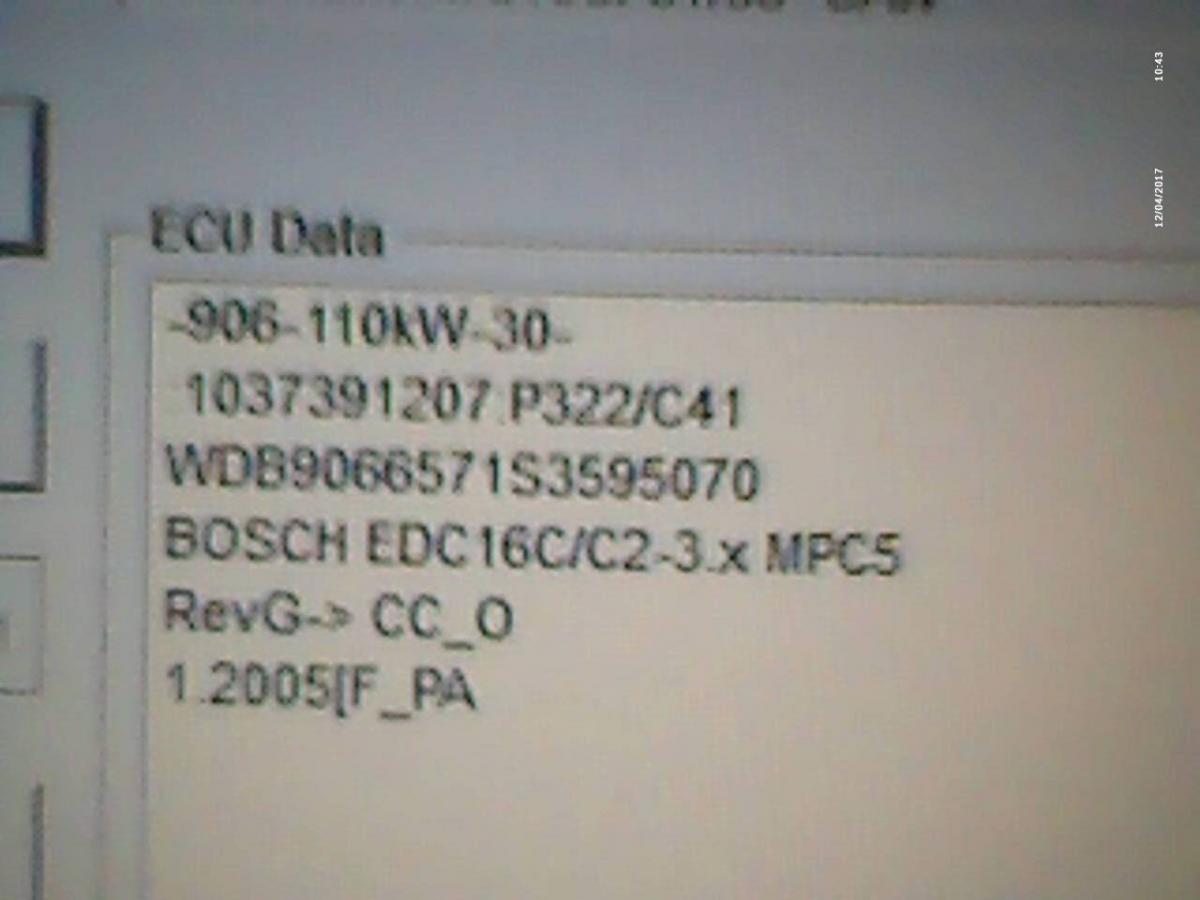

на ФОТО edc16c2, а Вы пытаетесь его прочитать как edc16cp31
Вот за это, rztofik, спасибо. Недосмотрел...  Блок этот читается по к-line. А по поводу «проблема в подходе......» - какой смысл иметь оборудование упрощающее работу, приобретать модули и не использовать данные возможности. Если нужно будет - считаем и запишем через BDM. Но вопрос был поднят по диагнозе.
