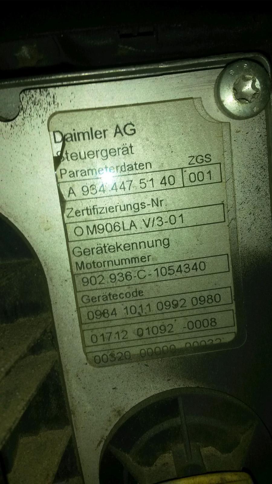

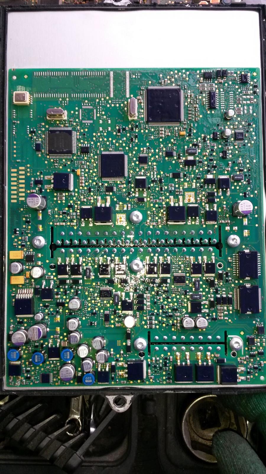

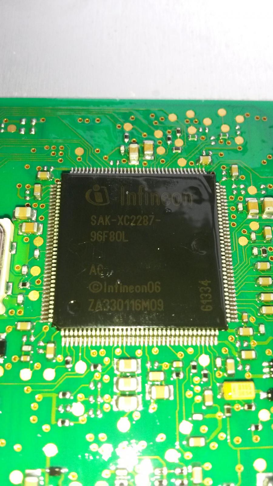

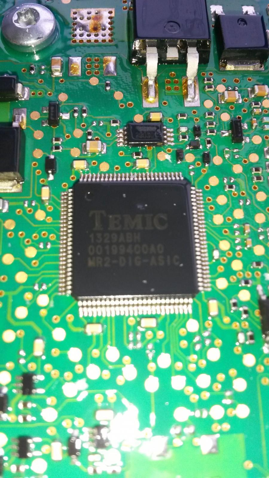

Всем здравствуйте. Есть автобус Маз-103 с двигателем мерседес ОМ926. Чем ему можно сделать репрог? Фото блока и его внутренностей ниже.
 TRUCK EXPLORER должен помочь.
А чуть более бюджетное решение существует?
K-TAG
в к-таге и кессе заявлены более старые блоки с памятью am29f400. а тут блок новее. или я что-то путаю?

Знать бы точно чем можно прочитать и записать этот моторный...
