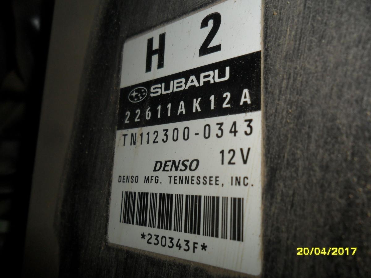

Люди добрые подскажите кто делал экуфлешем субару трибека 2005 год  3.0

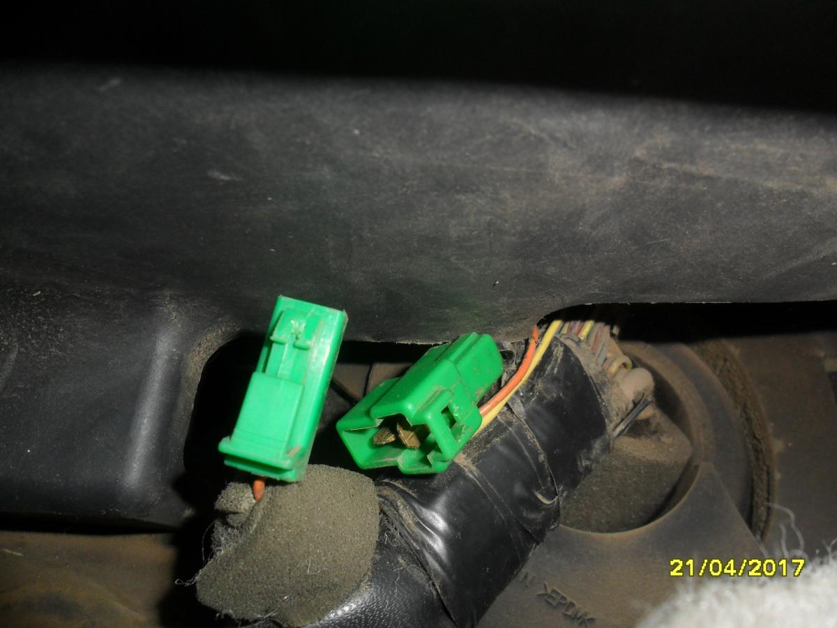

не могу считать ЭБУ денсо  и вопрос при записи надо ли перемыкать зелёные проводки?
возможно бут подцеплять надо но врятли
Для чтения и записи перемыкал зеленые разъемы. Включаются вентиляторы, но дополнительное питание на АКБ не обязательно.

ХЗ перемкнул зеленый разьем  все тоже самое  вентиляторы не включаются

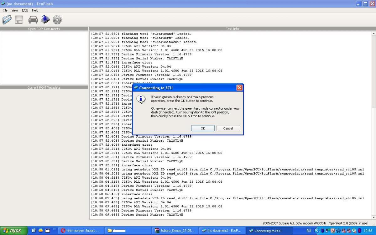

 Запуститил прогу,выбрать модель,вкл. зажигание и мнгновенно нажал старт.

Привет! Когда появляется это окно (второе фото из первого поста) зажигание должно быть выключено, включаем зажигание и быстро нажимаем ОК (пока не включились вентиляторы).
