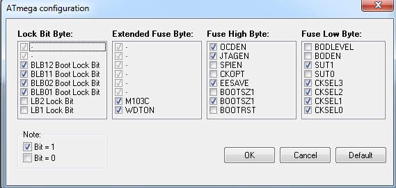

Меня верификация ваще не волнует в данный момент. Проблема в том что проц больше потом не конектится, его больше не стереть, не записать, сразу выскакивает сообщение комуникешен еррор
значит с фьюзами беда, как сказали выше
вот скрин фьюзов
кинь кварц внешний и стирай, когда прошиваешь проц он переключается на внешней кварц поэтому он будет писать комуникейшен еррор и стираться не будет
