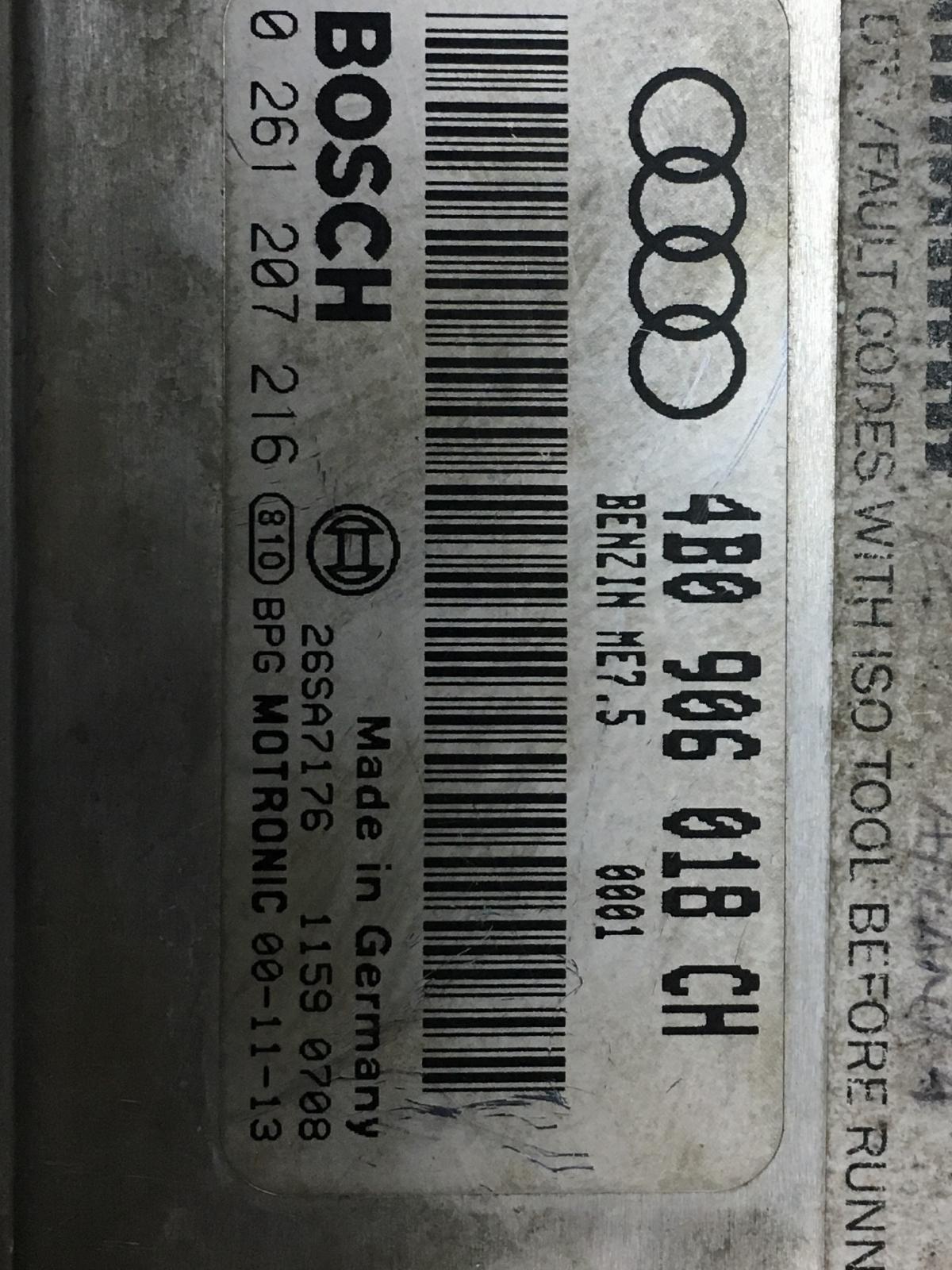

petlyanov Опубликовано 24 апреля, 2017 Опубликовано 24 апреля, 2017 Всем доброго времени суток. Авто ауди а4 2000 года, мкпп, мотор awm18t Хозяин сам попробывал перепрошить блок на евро 2, mpps ом, после блок на связь не выходит. Прочитал все ктагом, при чтении am29f800bb в конце выдает ошибку по кс. Кто поможет? Что считал прикладываю Новая папка.rar

yalymka Опубликовано 25 апреля, 2017 Опубликовано 25 апреля, 2017 Меня больше интересовало ME 7.5.5 а на шильде нет одной пятерки . Забиваешь в поиск циферки с шильды и находишь стоковую прошивку . К примеру : Audi A4 4B0906018CH_0261207216_v360101_ME7.5_1M_Audi_A4_MT_OEM.bin.zip
petlyanov Опубликовано 25 апреля, 2017 Автор Опубликовано 25 апреля, 2017 (изменено) Меня больше интересовало ME 7.5.5 а на шильде нет одной пятерки . Забиваешь в поиск циферки с шильды и находишь стоковую прошивку . К примеру : Поторопился)Всем большое спасибо! Блок поднял! Отдельное спасибо yalymka, за пинок в нужном направлении ) Изменено 25 апреля, 2017 пользователем petlyanov
