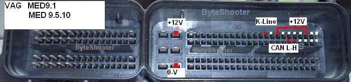

ктаг при чтении ругается на ошибку связи, а при попытке записи: эбу не идентифицирован. напряжение на ктаг подаю 14 вольт

когда ктаг подключен не греется, а когда подключаю на столе питание на эбу как на картинке то слегка тёплый становиться
Проблема решилась заменой блока. Ктаг вальнул проц в старом блоке скорей всего из-за шлейфа который 144300Т100. В нём почти все жилы замкнуты из-за неправильной опресовки.

И дальше что? Ну потребляет, а к чему всё это? Ну я подключал на столе, ну блок питания сразу уходил в защиту по перегрузке и потом выравнивался. КЕСС подключал на столе и читал блок. Но это ведь не для К-тага. Там же блок не запитывается, там же BDM используется.
С ктагом идёт по 2 комплекта шлейфов, один из 144300Т100 уже не раз использовал, а второй в спешке не проверил, его достал первый раз из-за вырваных пятаков бдм, обрезал один конец чтобы припаяться к оставшимся дорошкам, а с другого конца, что втыкается в ктаг шлейф чуть со смещением опресован. Всё спешка!!!
