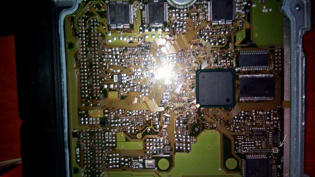

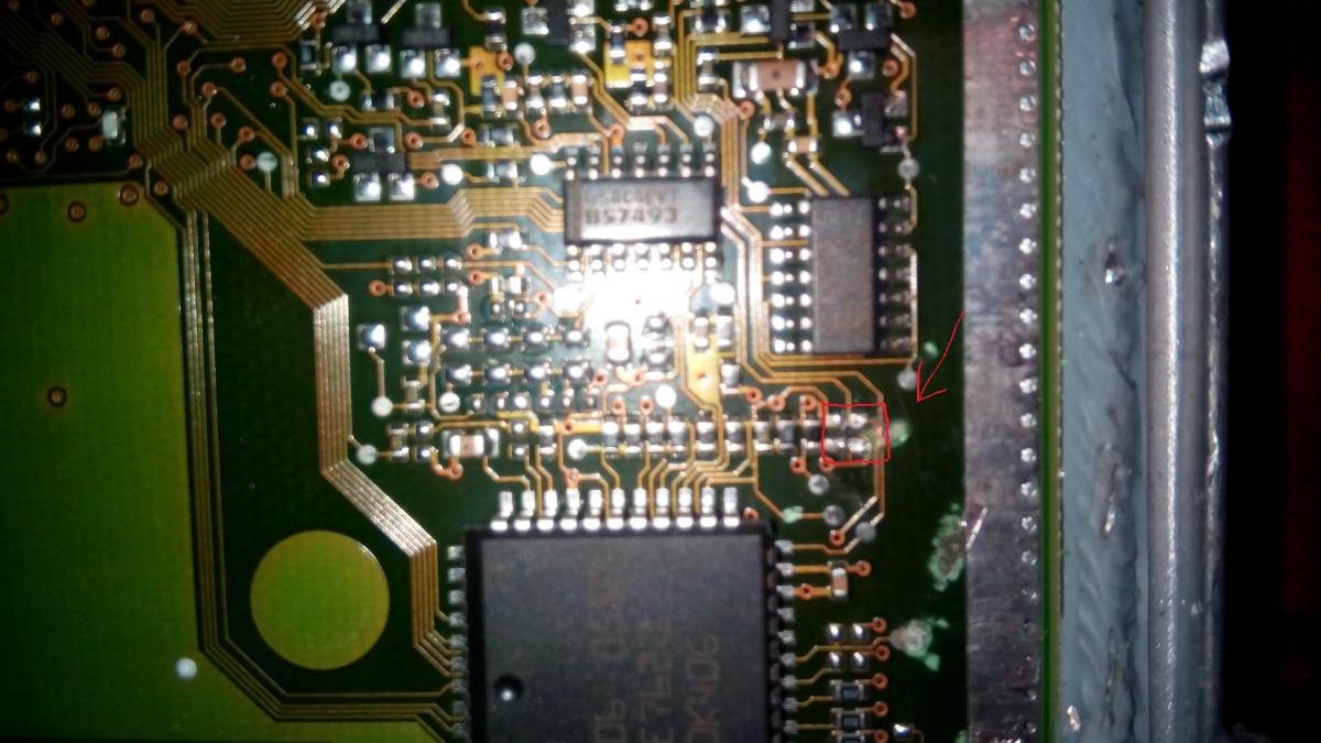

Добрый вечер.Прошу помощи.При прошивке умер блок edc16u1 vw caddy 2006 г.в. При вскрытии снесли два элемента.Поиски в и-нете результатов не принесли.Помогите опознать элементы и их значение(сопротивление).Если кому надо могу сделать фото хорошего качества любого участка платы.Заранее спасибо.

Первый 510ом второй 2.05ком
Прошо сообщить который первый а который второй, большое сапасибо, и если не секрет откуда данные, так ка резисторов 2,05Ком не существует, это вы меряли тестером?
https://www.auto-bk.ru/forum/topic/79575-vw-caddy-20-sdi-edc16u1/#findComment-1048807
Блок умер при чтении ID.Читали кисом.Первый резистор -это крайний? Даные сопротивлений из схемы или меряли непосредственно на плате?
