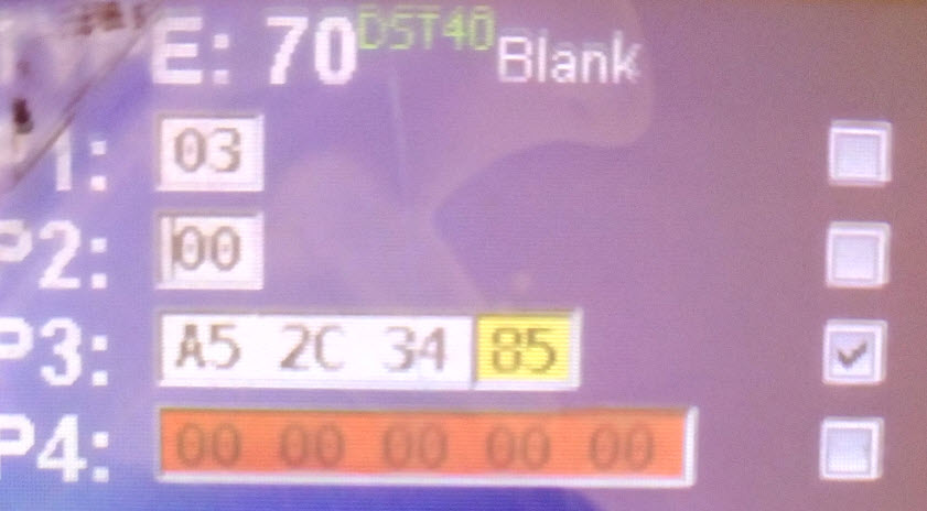

Опубликовано (изменено)
Если новый чип 80-битный, переведи его в 40-битный режим и все пропишется...
Вот дст+  в 40 бит . Такой запишется ?  В форды не пишется-не даёт менять 85 на 01.

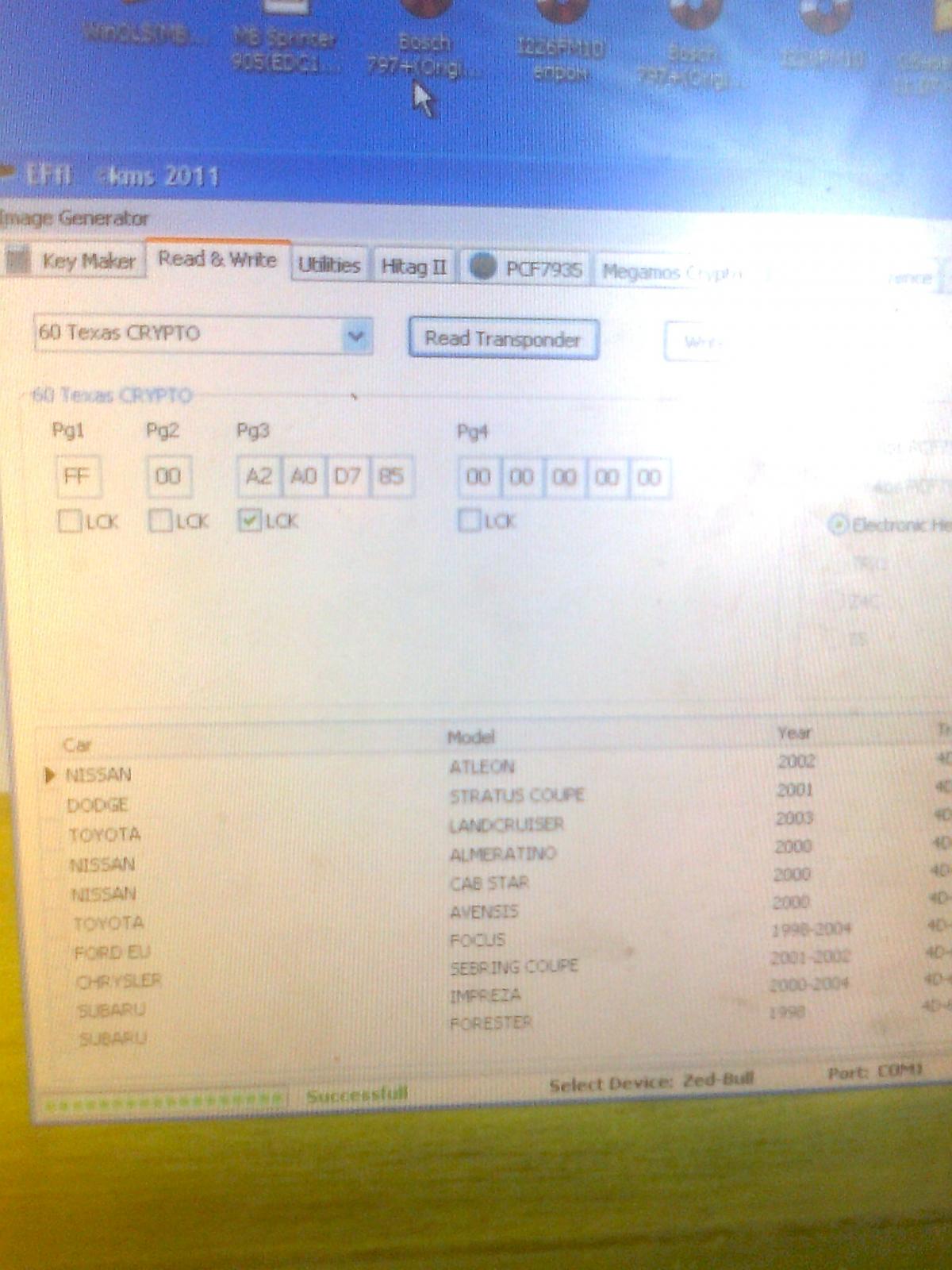

А при чем тут "мануфактурник", он только фордо-маздам важен. Судя по тому, как определил CN900 чип, он 40 битный и должен записаться. Посмотри в 30-й пейдж, если там конфиг 46 00 - все ок...

Спасибо за пинок. Дошло.
Вот что у меня.
Попробовал еще два раза записать ключики с помощъю сбб и все получилось.Первый раз писал сначала новый чип потом родной не пошло.Авто не завелось ни одним ни другим ключиком.Второй раз сделал все наоборот, все пошло,может просто совпадение,а может проблема была наверное в чинском сбб.Спасибо всем откликнувшимся, удачи. :bux:
