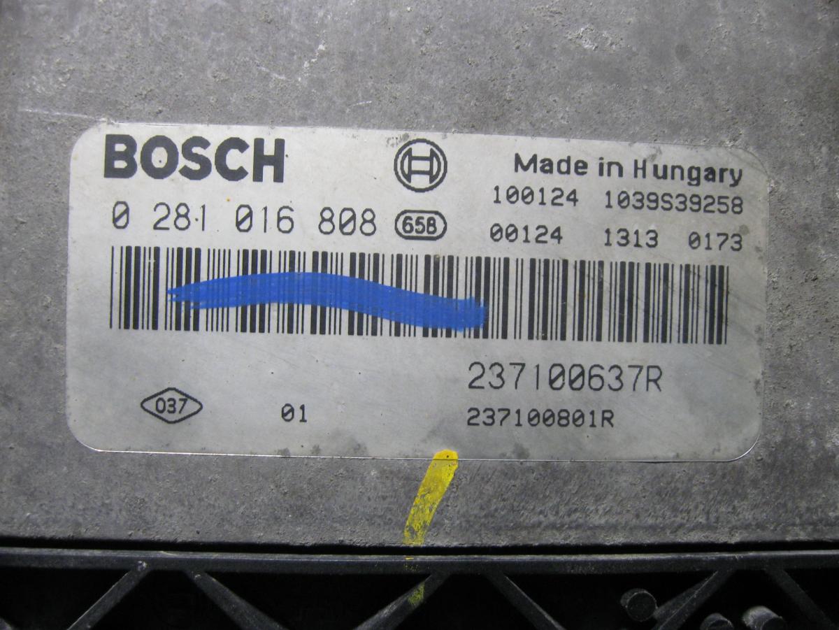

Renault Master 2.3 2010 EDC17C11
Доброго здоровья.
Я новенький.
Посоветовали этот форум.
Renault Master 2010 года 2.3 ЭБУ EDC17C11.

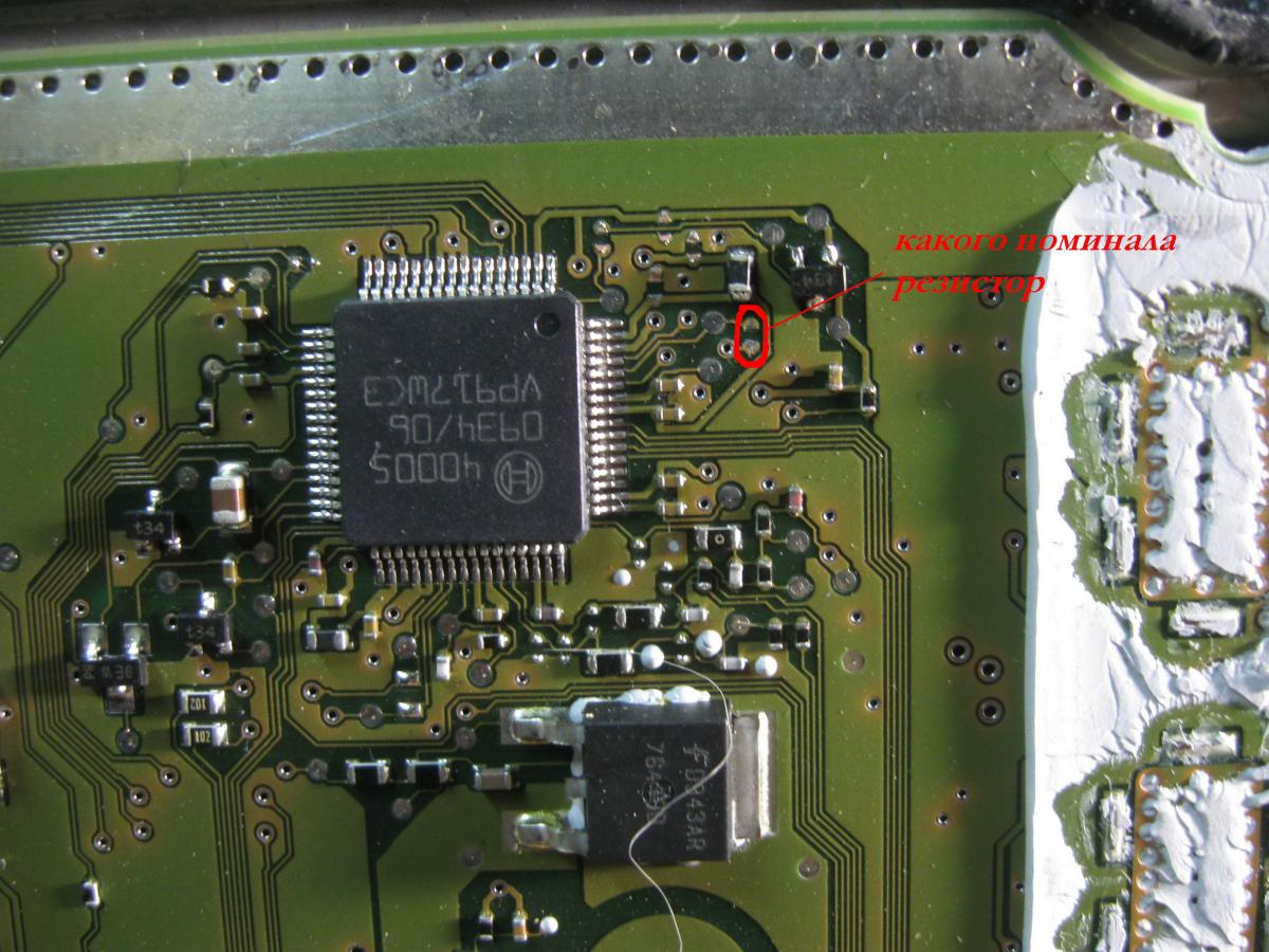

При вскрытии "рука дрогнула" и снёс несколько CMD элементов.
Транзистор и один резистор нашли. Не хватает четыре конденсатора и одного резистора.
Конденсаторы советуют подобрать по размеру, а вот с резистором сложнее.
Может у кого лежит блок EDC17 с микросхемой 40005.
Это, как мне сказали, драйвер форсунок.
"Микросхема Bosch 40005 отвечает за управление повышающим преобразователем напряжения для управления форсунками.
Можно поискать аналогичный блок EDC17 с таким драйвером."
И собственно вызвонить резистор, хотя бы в схеме
  • 2 недели спустя...
Резистор  47 Ом.
Остальные "оторвыши" конденсаторы 0.1мкФ
  • 5 месяцев спустя...
у меня 216 ом на плате этот резистор
Не особо принципиально , главное больше 216 не ставить .
Резистор в затворе полевика - селектора форсунок.
оригинальный совет. это  как подбирать диаметр подшипника по количеству шариков в нем
Там не принципиально - конденсаторы в цепи питания - можно от 10 - 47 nF ....
если конечно есть увереннсть что  все конденсаторы стоят по питанию то да. у меня лично нет схемы.но я вижу что часть конденсаторов, что слева от м\сх явно не в питании стоят

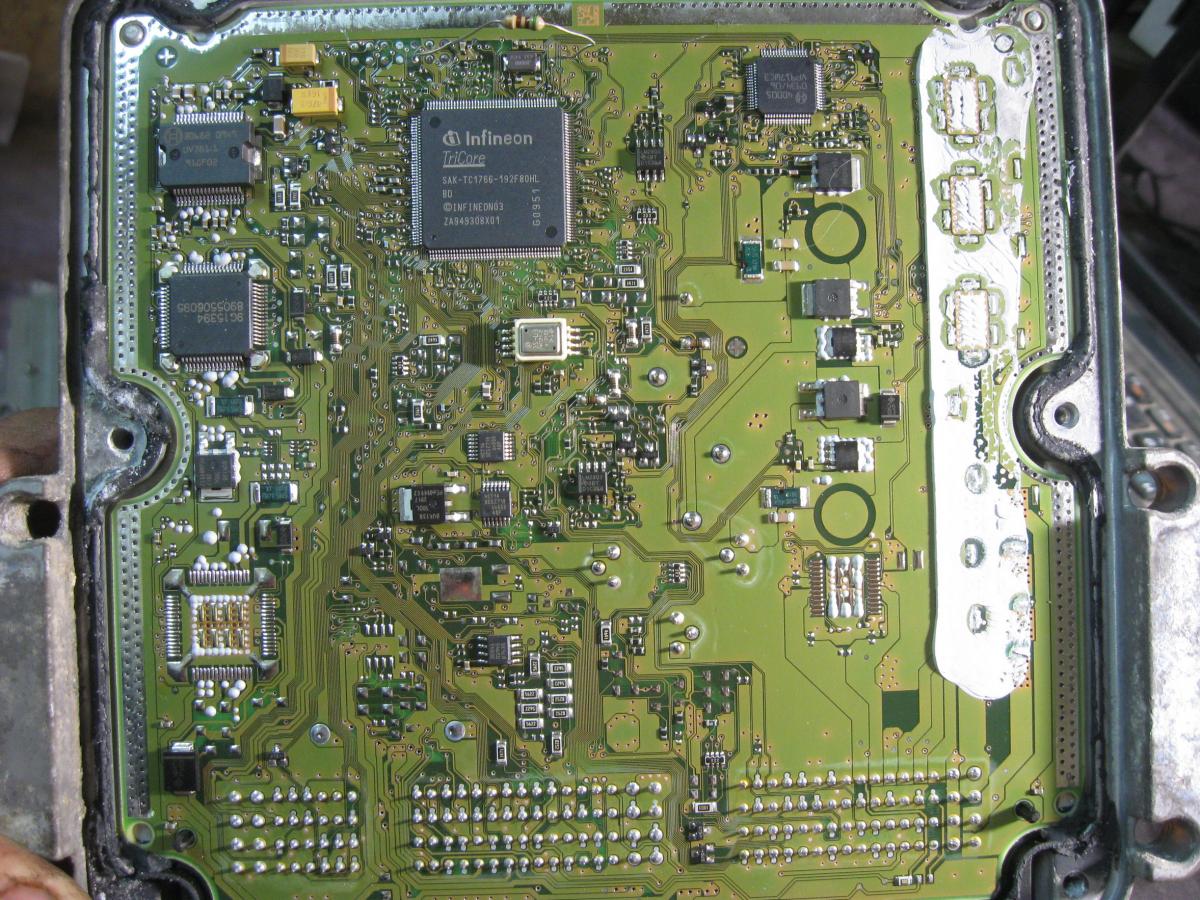

  • 2 года спустя...
Доброго времени суток
аналогичная ситуация почти
вскрывал блок
с пассата б6 edc17
оторвал два элемента
подскажите где резистор где кондер может и какой номинал
  • 1 год спустя...
Блок похожий нашел, если кому нужны фото блоков, можете отписаться куча разных собралось, для примера элементов пойдет
