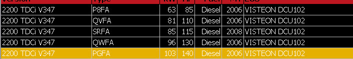

Что за зверь такой 2.2 140? Не бывает таких!
Почему нет?  И 102 и 208  по 140 есть.
Не встречал ни разу 2.2 140, хотя много их повидал, транзитов. Вчера три штуки починил.
Из Етиса
Двигатель 2.2L Duratorq-TDCi (Puma) Diesel предлагается в трех различных вариантах по мощности: 63 кВт (85 л.с.), 81 кВт (110 л.с.) и 96 кВт (130 л.с.).
•Вариант 63 кВт (85 л.с.) - это основной вариант для переднеприводных автомобилей. Используется турбокомпрессор с клапаном обхода турбины.
•Вариант 81 кВт (110 л.с.) дополнительно имеет масляные форсунки для охлаждения днищ поршней.
•Вариант 96 кВт (130 л.с.) имеет турбокомпрессор с электрически регулируемым сопловым аппаратом, а также топливные форсунки с увеличенным расходом.
