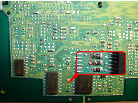

блин!!! не могу выдернуть флеш  скан-мастером(усб). в чём проблемма?
запись разрешает. только записывать нечего.
Доработать блок надо.
у меня плата другая
Дану его паять. Там резистор нужен только для разрешения программирования. Я его всегда через резитор на массу замыкал пока соединялся и все.
