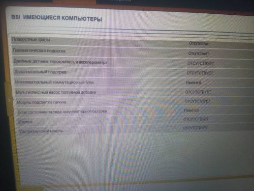

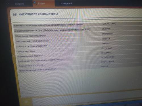

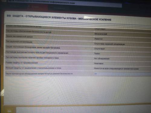

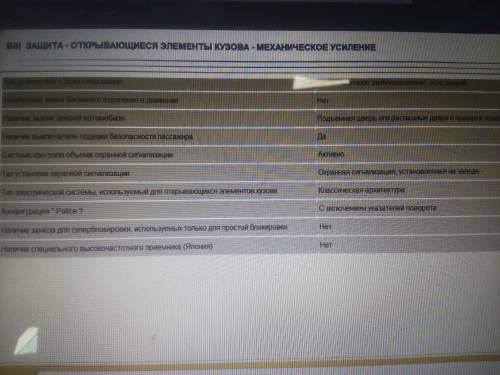

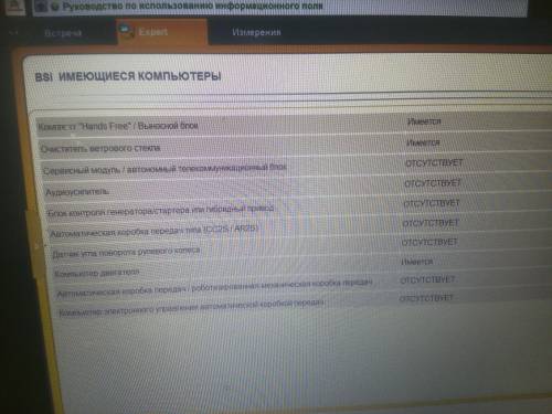

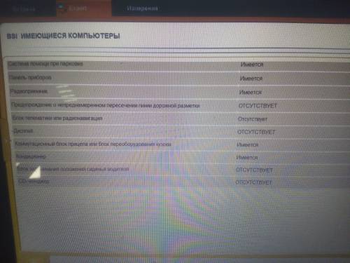

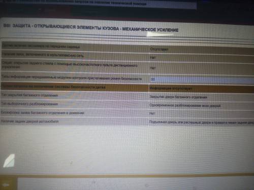

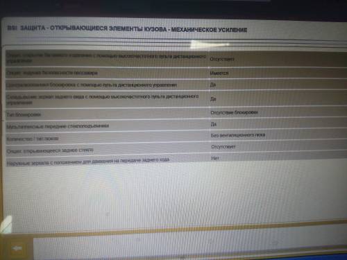

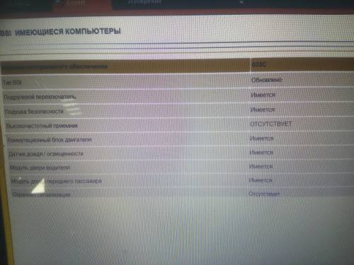

всем здравствуйте, привалил bsi 966405908001  boot 28120836-4 hard 28119248-3c v5.01, вроде в ранных темах нашёл flash с такого года, человек сказал что был 5-ти дверный, bsi сделал новым всё привязал, но хоть уссысь не могу заставить работать задние стеклоподъёмники, подскажите где туплю, или всё таки flash другая?

нашёл на MHH-AUTO родную FLASH и всё пошло на родном EEPROM, даже не пришлось кодировки делать))
