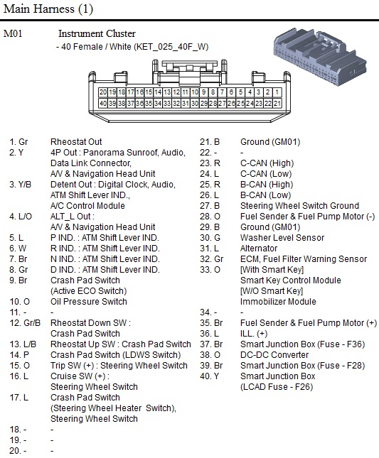

Друзья, подскажите распиновку приборной панели для подключения на столе. приборку глючит, надо потестить на столе.
ну и vin выложите что бы в программе можно было посмотреть

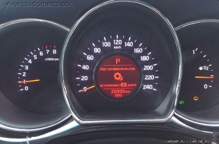

Там два вида приборки обычная и супервижн. У вас какая?
На фото обычная...
Фотки скачаны с кардампа, поэтому уточняю
