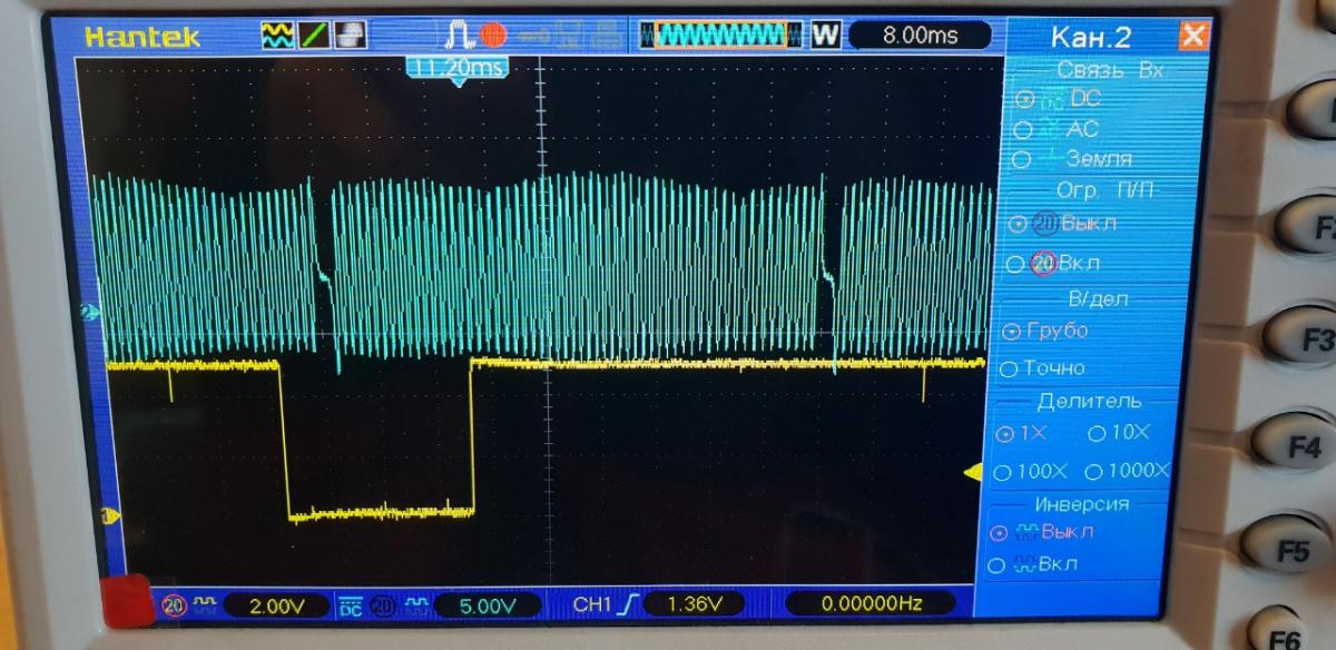

Проверил основные питания на блоке управления, также сигналы с датчика коленвала и распредвала никаких особых отклонений не нашёл. Синхронизацию осциллографом пока не смотрел.
Подскажите пожалуйста, может есть какие-то часто встречающиеся болячки этих моторов, которые могут себя проявлять таким образом?
Может у кого есть эталонная осциллограмма синхронизации коленвала распредвала?
Думаю синхра есть, иначе он не продолжал бы работать после пуска на эфире.
