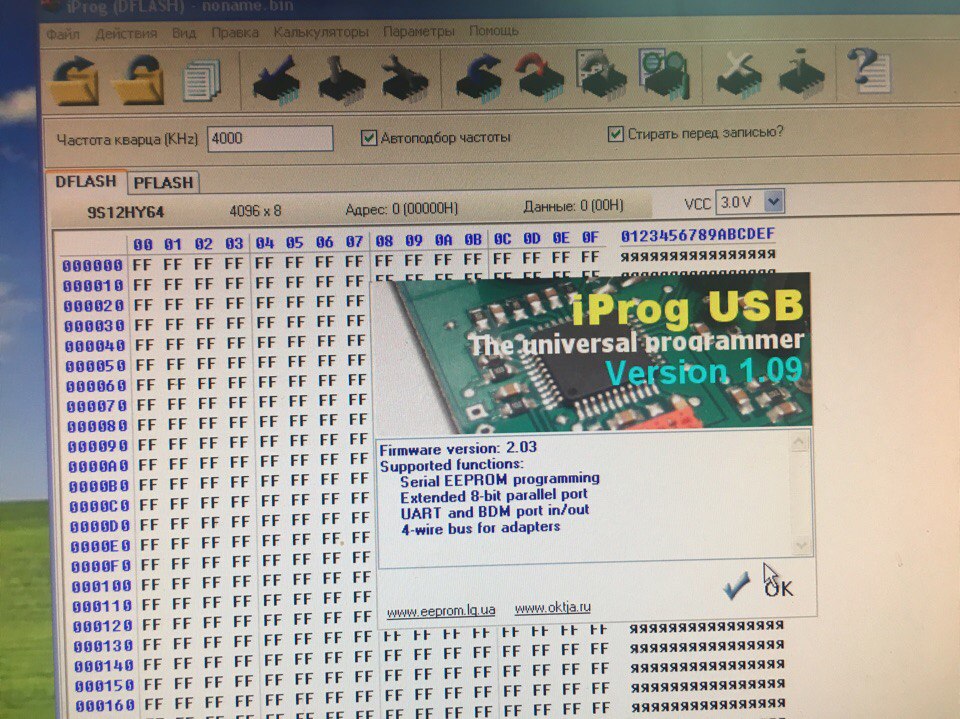

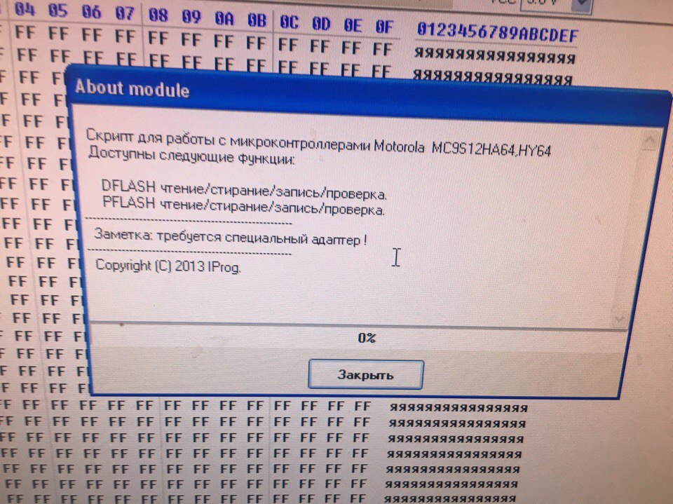

Нет не прав. Я с ним работаю уже давно, но в моем городе сложновато все и сразу купить , лада веста пока одна проситься , я нашел у себя что у меня скрипт вроде как есть , кто подскажет подойдет ли он? Тогда нужен кальк и точки подключения к этой панели лада веста.
Нужно ли мне его обновлять у василича и покупать у него скрип?
Ты сам себе в 4-м посту ответил. Судя по вопросам всё оборудование досталось по наследству...
Проблему решил. Нужно обновить программатор мотоадаптер плюс купить скрипт. Вот он и все отвязывает и корректирует пробег. спасибо.
