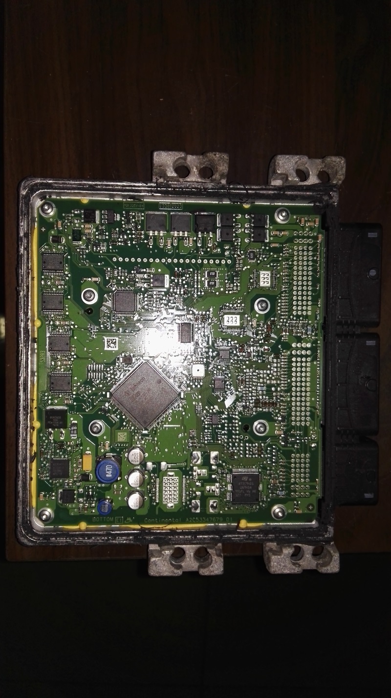

Привет. Может кто знает точки подключения на столе в BSL режиме SID307 TC1767
Renault Megane 3 Scenic 3. Laguna 3 . дизель 1.5

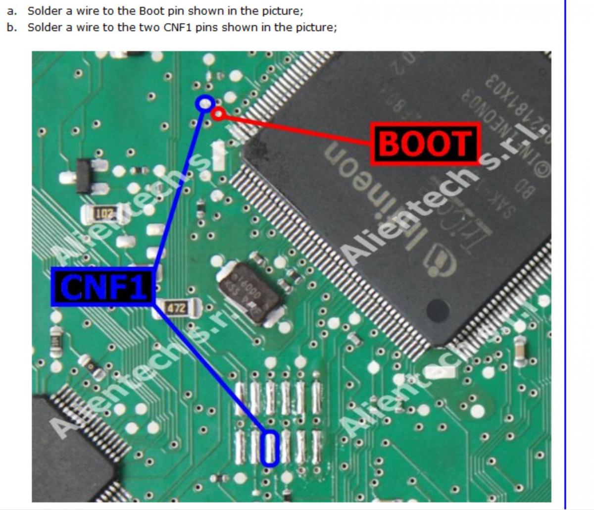

Картинки от 305 как вариант проверить схожесть)
Нечего что процы разные)))

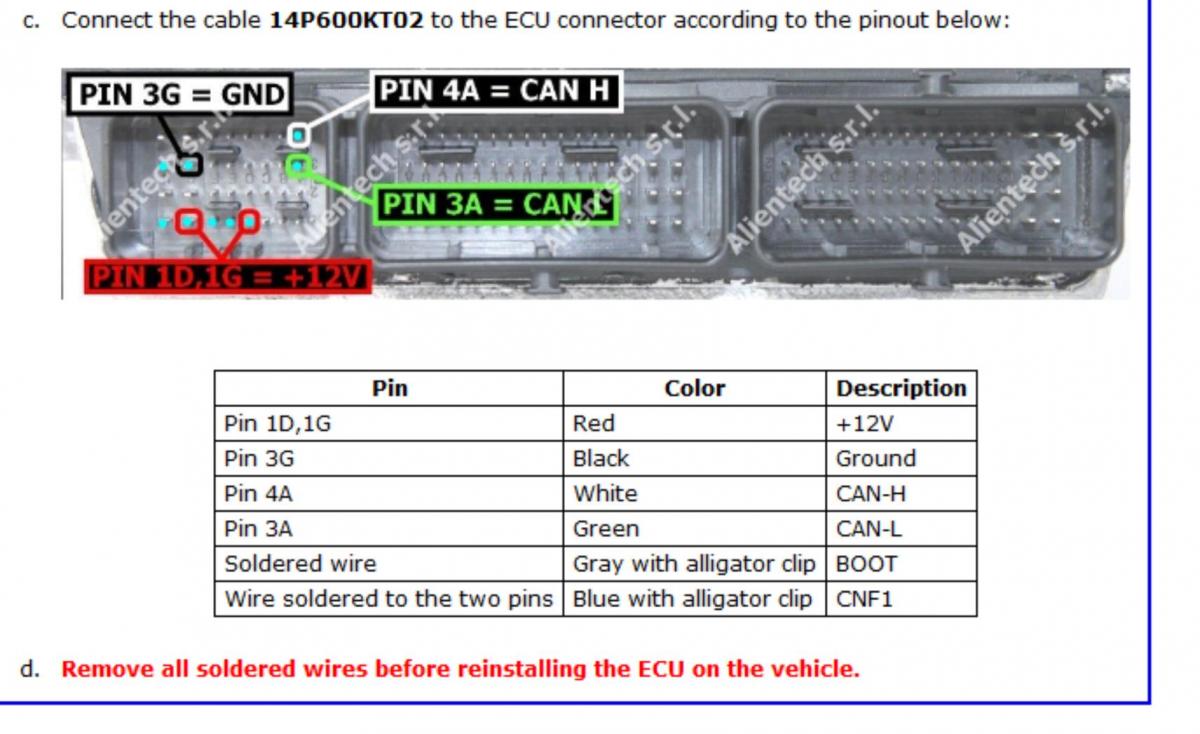

В справке ECUF HELP TRICORE расписано как такой проц перевести в boot, но поможет ли это ...
Это понятно что разные но и проц не бга ноги проца и посчитать можно ...было бы желание)
Спасибо буду пробовать, да тюн меня не интересует, мне нужно вычитать флеш и еепром для резерва , потом в еепром править пробег , сильно не пинайте я только начинаю , boot чисто на массу без резистора? Между кан шинами 120ом нужно? И что такое CNF1 и как его организовать на таксисте и Ecuf флешере..... спасибо, я только учусь.
В справке расписано подключение для перевода в boot а также pin out процессора .
