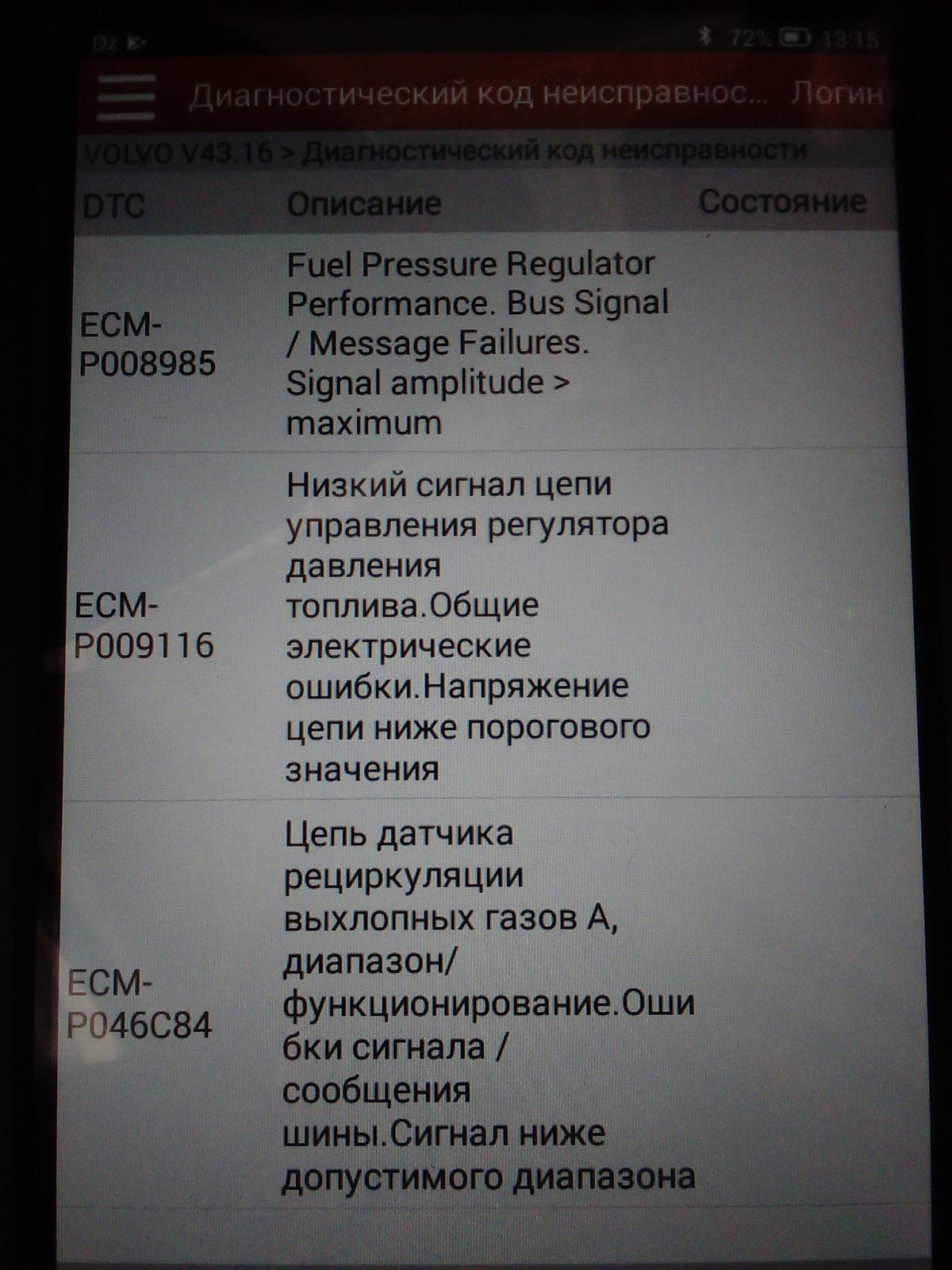

IMG_20170916_131153.jpgездил я сегодня смотреть xc 60 2012 г.в. мотор d5 машина после езды по городу глохнет после не заводиться, постоит (не могу сказать сколько) видимо остынет и все прекрасно заводиться.
предполагаю что дохнет тнвд. Прочитал ошибки :  ECM-p008985 ECM-p009116, есть у кого описание этих кодов? Подскажите куда лезть?
