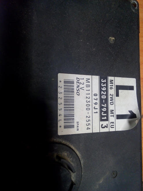

Ситуация следующая, притащили эбу от sx4 с зажаренным 7058. Перепаял с другого блока, все здорово, кроме одного)
Не знаю какую версию прошивки затолкать туда.
Я так понял у меня есть два варианта
33920-79J1 6E13A6ML2YY0
33920-79J1 6E10A6ML2YY0
Вот и не знаю, какую выбрать
Спасибо за совет)
Что-то такого не нашел..
Может есть у кого сток?
Или может есть какая-то база, где можно поискать?
