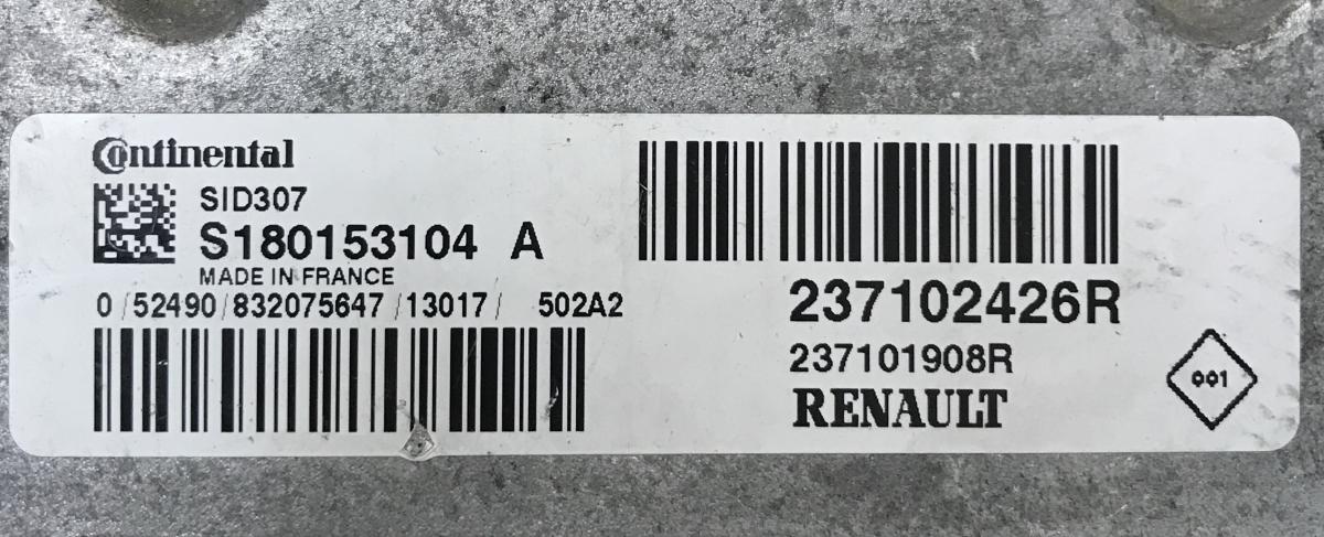

Renault Scenic 3 удаление сажевого и ката
1,5 diesel 2012г sid307
чем можно сделать этот блок?
Есть КТаг но там версия блока sid306 а тут 307
Блоки разные... помогите кто сталкивался, плиз

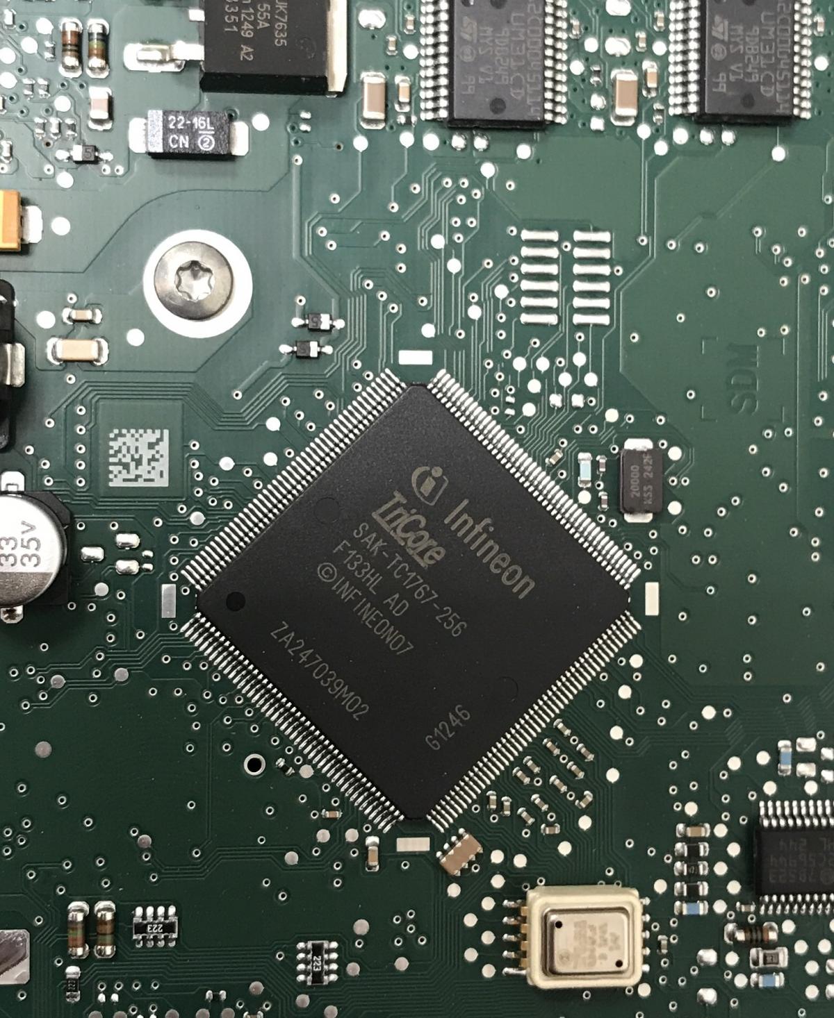

K-Tag покурит))) , так как для того что бы вычитать блок в BSL надо сначала вычитать пароль ! K-Tag пока этого не может , по диагностике делается полноценный тюнинг с удалением чего нужно с помощью EcuFlasher.
Такой же проц есть в других блоках в Ктаге
И в галете
По идеи ктаг и галета должны работать с этим блоком, нет точек подключения
Или я чего-то не допонимаю?)
Изменено пользователем sizov777
Проц тот же, а защита реализована по другому.
