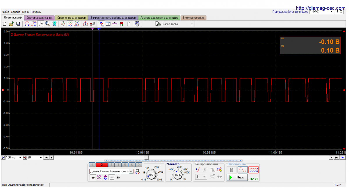

Снял осцилограмму дпкв , не нравиться она мне напряжение никакое , должна быть синусоида а по факту прямоугольные импульсы ?! Почему так ?

ну судя с осцилограммой то это вообще не импульсы дпкв а черт знает что! копайтесь в этом направлении
подкину другой дпкв , посмотрю...
