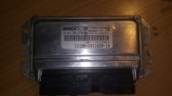

igor1995 Опубликовано 20 мая, 2017 Опубликовано 20 мая, 2017 Интересует заменяемость софтов на бош 797+ 11194-1411020-10 B174CR03. Возможно ли Доработать, что бы в итоге получить бош 797+ 21126. Можно ли без доработки залить другое ПО не калины, которое будет нормально функционировать.
БОТАНИК05 Опубликовано 20 мая, 2017 Опубликовано 20 мая, 2017 (изменено) А там кроме этикетки все идентично хоть восьмиклапанный совт залей и ставь на соответствующее авто Изменено 20 мая, 2017 пользователем БОТАНИК05
igor1995 Опубликовано 20 мая, 2017 Автор Опубликовано 20 мая, 2017 (изменено) А там кроме этикетки все идентично хоть восьмиклапанный совт залей и ставь на соответственное авто то есть, залить ПО 21126 и будет нормально функционировать? Будут работать оба вентилятора, адсорбер и не выдавать никаких ошибок? Изменено 20 мая, 2017 пользователем igor1995
Воробей1119 Опубликовано 20 мая, 2017 Опубликовано 20 мая, 2017 то есть, залить ПО 21126 и будет нормально функционировать? Будут работать оба вентилятора, адсорбер и не выдавать никаких ошибок? Блок самый универсальный , Что зальеш, на то и ставь, поедет без проблем и ошибок. Только иммо отучить надо, это с доработкой делается
igor1995 Опубликовано 20 мая, 2017 Автор Опубликовано 20 мая, 2017 Блок самый универсальный , Что зальеш, на то и ставь, поедет без проблем и ошибок. Только иммо отучить надо, это с доработкой делается Да насчет иммо в курсе, новичек но не профан) были сомнения по поводу аппаратки.
Serga Опубликовано 20 мая, 2017 Опубликовано 20 мая, 2017 Да насчет иммо в курсе, новичек но не профан) были сомнения по поводу аппаратки. Блок этот универсальный,ничего не надо там дорабатывать и еепром необученный можно любой от 7.9.7+ лить но с последуещем сбросом блока.
Воробей1119 Опубликовано 21 мая, 2017 Опубликовано 21 мая, 2017 Блок этот универсальный,ничего не надо там дорабатывать и еепром необученный можно любой от 7.9.7+ лить но с последуещем сбросом Это как же туда залить чистый епром без доработки? Софт - я согласен, заливается, а епром только с доработкой, или имокиллер нужен без доработки.
Serga Опубликовано 21 мая, 2017 Опубликовано 21 мая, 2017 (изменено) Это как же туда залить чистый епром без доработки? Софт - я согласен, заливается, а епром только с доработкой, или имокиллер нужен без доработки. Имеется ввиду,любой еепром от 7.9.7+.Если он не обучен,кроме смены софта ничего не нужно.Где написано что еепром надо менять без доработки? Изменено 21 мая, 2017 пользователем Serga
Воробей1119 Опубликовано 21 мая, 2017 Опубликовано 21 мая, 2017 Имеется ввиду,любой еепром от 7.9.7+.Если он не обучен,кроме смены софта ничего не нужно.Где написано что еепром надо менять без доработки? На калинах всех мозги приучены к иммо, если конечно уже ктото не отучил их ранее. Вы уважаемый Serga написали, что ничего не надо дорабатывать.

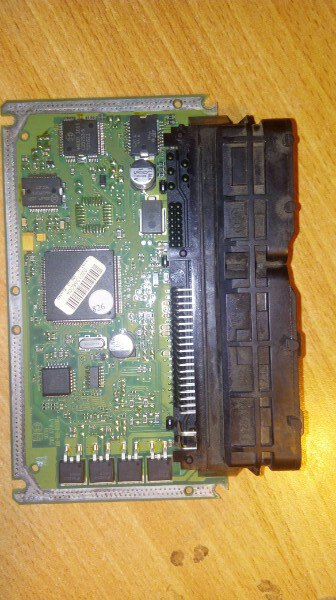

igor1995 Опубликовано 21 мая, 2017 Автор Опубликовано 21 мая, 2017 Вы прикалываетесь что ли ? Если эбу работает на этом авто зачем вобще трогать? Уважаемый, никто не прикалывается. Вопрос состоял в схожести аппаратной реализации. Если аппаратка одна и та же, то почему бы не подстраивать под себя? На калинах всех мозги приучены к иммо, если конечно уже ктото не отучил их ранее. Вы уважаемый Serga написали, что ничего не надо дорабатывать. Он написал, что можно отучить иммобилайзер иммокилером. На 797+ не пользовался, в силу того что перепаять резюк 1 минута делов с разогревом фена .
Воробей1119 Опубликовано 22 мая, 2017 Опубликовано 22 мая, 2017 Вы прикалываетесь что ли ? Если эбу работает на этом авто зачем вобще трогать? Споры неуместны здесь, каждый по своему прав, надо только понятнее излагать мысли. А имокиллер однажды в пути мне помог, паяльника небыло, А вообще я сам пользую паяльник в таких случаях. Надежнее с ним.
Serga Опубликовано 22 мая, 2017 Опубликовано 22 мая, 2017 (изменено) Споры неуместны здесь, А вообще я сам пользую паяльник Вы даже не представляете...там и паяльник то не нужОн. Изменено 22 мая, 2017 пользователем Serga
Воробей1119 Опубликовано 22 мая, 2017 Опубликовано 22 мая, 2017 Вы даже не представляете...там и паяльник то не нужОн. ...а я по старинке, паялкой пользуюсь, возможно там вместо резистора на момент подключения перемкнуть контакты, потом спокойно шить, убрав перемычку. Но я так не делал. И после прошивки всегда возвращаю резистор обратно на свое место
Serga Опубликовано 22 мая, 2017 Опубликовано 22 мая, 2017 (изменено) И после прошивки всегда возвращаю резистор обратно на свое место На Кефико это нужно.Иначе не заведётся.На ВАЗ даже и без 6.2 кОм будет работать.Надрежь дорожку возле резистора и ткни щуп..)) А резистор лишний этот,можно и в карман себе положить. Изменено 22 мая, 2017 пользователем Serga
Воробей1119 Опубликовано 25 мая, 2017 Опубликовано 25 мая, 2017 На Кефико это нужно.Иначе не заведётся.На ВАЗ даже и без 6.2 кОм будет работать.Надрежь дорожку возле резистора и ткни щуп..)) А резистор лишний этот,можно и в карман себе положить. Я все на место ставлю чтоб когда нибудь кому то не пришлось ломать голову с этими резисторами. Вдруг к какому нибудь шиночиповщику в дороге попадет, а тот не сообразит
