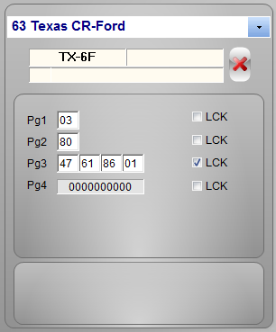

По словам клиента машина работала с этим чипом. TM-100 и ad900 определяют чип как  Tiris  4d  (id63)/
Авто американской сборки.
Ключ определяется tiris 4d (id63)
Page1  52
Page2   EF
Page3   0EC5F501
Datastream Page 4                 7E F5 C5 0E C2 BC 91 12 E6 7C
У Вас какая-то неразбериха с чипами. Наверно Ваш ридер неправильно читает и идентифицирует данные с чипа.
Во-первых, в  4D63 первый пейдж всегда 03 (Pg1:03)
Во-вторых, в Toyota не используются чипы 4D63
В-третьих, исходя из Вашего дампа, используется мастер-чип 4D67 (Pg1:32 или Pg1:52)

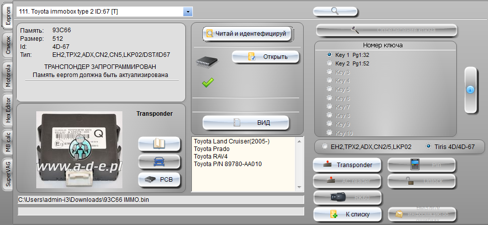

В блоке иммо уже были  может и дамп порушили.Оригинальный дамп с иммо в прикрепленном файле. С этим дампом нет накачки.
Залил дамп который в теме выше, накачка появилась (дамп с такого же блока).
Теперь задача старый ключ положить в дамп как мастер. Или подготовить под автопривязку.
P.s. Чип в ключе не оригинал. Карбон со своей маркировкой(((
stok.bin
Изменено пользователем alexluga
Старый чип в новый дамп может и не получится. Лучше взять чистый 4D67 Pg1:32 или Pg1:52 и писать его в соответствующую позицию и делать синхру.
Или же брать чистый чип, обнулять иммо, делать синхру и писать по диагностике.

танго первый дамп принемает и в нем три ключа. ваш ключ там не просматривается. а второй дамп не пренимает никак ни 4с ни 4д

да и вообще, можно же сделать копию чипа по дампу на какой-нибудь CN2 многоразовый, сделать синхру и проверить, запустится ли машина, а уже потом писать по-честному 4D67 через OBD
Завтра прикуплю чистые 67, попробую))) О результатах отпишусь.
ЗЫ. где то остались CN2 от cn900 mini можно тоже попробовать.))

Ид 67 можно подготовить миником из чистых чипов 4d60g. Из cn2 можно попробовать, если конечно на минике старый софт 1.18
Изменено пользователем 052
Спасибо Lexa191, Записал мастер кей 1 на CN2. Иммо ключ принял, секюрити погасла, 30 мин перемычка и машина завелась.
