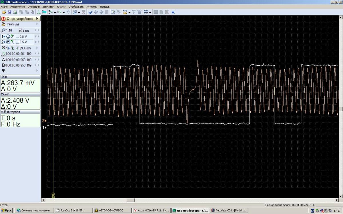

привет  всем  Volvo S80 2.8 T6 авто 1999 года отвратительно запускается  восновном  на  горячую-стрелка тахометра иногда  прыгает   при прокрутке  стартером до  3000 оборотов      парни  может  есть  у кого осциллограмма ГРМ?
я  вот  что  снял  с  авто   кто что скажет -нормальная?
Ошибок  НЕТ!!!  едет нормально
На первый взгляд осцилка правильная.
Надеюсь при проблематичном запуске искра достойная, и это проверено?
Есть смысл обратить внимание на длительность импульса впрыска в момент проблемного запуска,
возможно это прояснит картину.
Про давление топлива то же не забываем?
Изменено пользователем Дмитрий Иванович
Давление 3.5 стоит стабильно..
нет не  снимали ---  читал  что   нет   массы   между  коробкой  мотором. но  куда  он  пропала!?
у вас же есть посталограф! снимите px и будет понятно!
