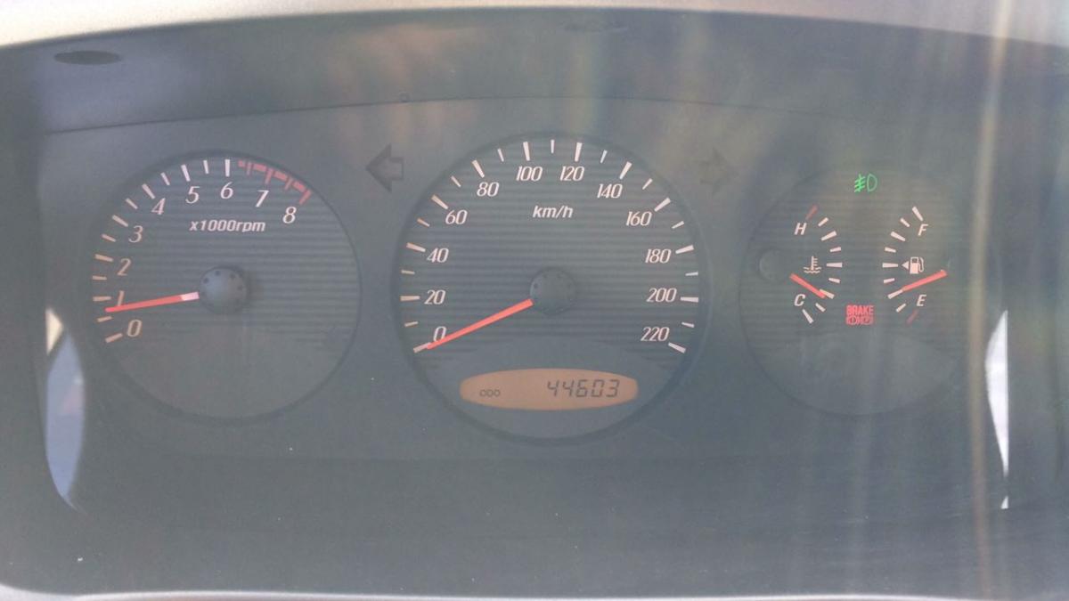

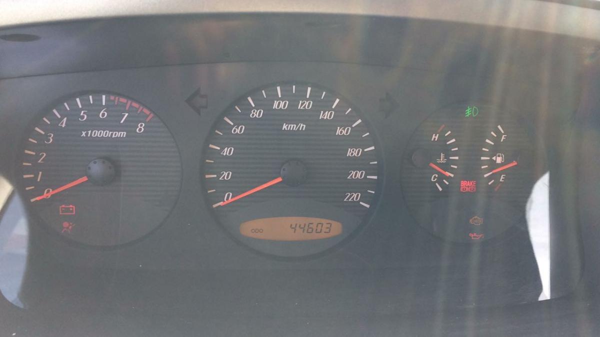

oleg12 Опубликовано 26 мая, 2017 Опубликовано 26 мая, 2017 Добрый вечер. Может кто делал по кану ssangyong kyron 2015 год без системы ABS. Есть разные айди на саньенгов, какую заливать не знаю. Авто далеко, проверить не могу.
oleg12 Опубликовано 26 мая, 2017 Автор Опубликовано 26 мая, 2017 Добрый вечер. Может кто делал по кану ssangyong kyron 2015 год без системы ABS. Есть разные айди на саньенгов, какую заливать не знаю. Авто далеко, проверить не могу. Если нет ABS может тогда аналоговая пойдет?
andreyauto Опубликовано 26 мая, 2017 Опубликовано 26 мая, 2017 Ну насчет разных id наверное погорячились.
oleg12 Опубликовано 26 мая, 2017 Автор Опубликовано 26 мая, 2017 Ну насчет разных id наверное погорячились. Может и погорячился. В личку кину скажете какое нужно?
andreyauto Опубликовано 26 мая, 2017 Опубликовано 26 мая, 2017 2015г не попадался, были 2014, но судя по щитку все тоже, стандартное доя ссаненгов сообщение со стандартным для них id
oleg12 Опубликовано 26 мая, 2017 Автор Опубликовано 26 мая, 2017 2015г не попадался, были 2014, но судя по щитку все тоже, стандартное доя ссаненгов сообщение со стандартным для них id в личке посмотрите.
oleg12 Опубликовано 21 июня, 2017 Автор Опубликовано 21 июня, 2017 не хочет ехать саньенг со стандартным айди.
oleg12 Опубликовано 23 июля, 2017 Автор Опубликовано 23 июля, 2017 Аналог меандр под порогом в задней двери. Тему можно закрыть.
Василич 123 Опубликовано 23 июля, 2017 Опубликовано 23 июля, 2017 Это шутка или как вас занесло под порог да ещё и задней двери. Там всё по идее проще и ближе..
desufa Опубликовано 24 июля, 2017 Опубликовано 24 июля, 2017 порог имеет отношение к заднему левому колесу.
Василич 123 Опубликовано 25 июля, 2017 Опубликовано 25 июля, 2017 Заднее левое колесо к чему имеет отношение если авто без АБС.
oleg12 Опубликовано 25 июля, 2017 Автор Опубликовано 25 июля, 2017 Заднее левое колесо к чему имеет отношение если авто без АБС. Холл там проживает.
