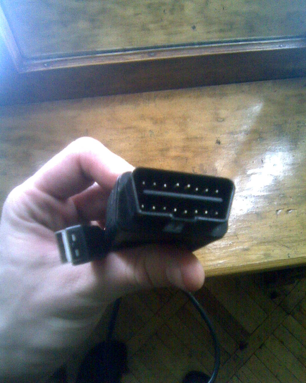

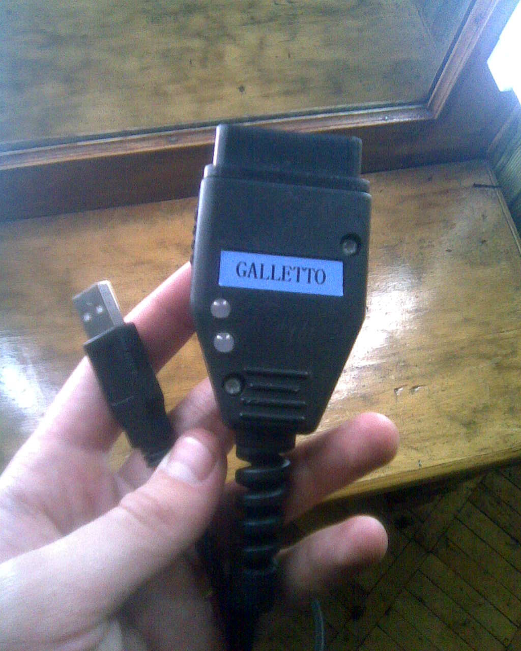

djtranc4mer Опубликовано 11 февраля, 2010 Опубликовано 11 февраля, 2010 Здравствуйте, как вижу на форуме собрались очень обознаные в этих делах люди, позвольте поинтересоваться. 1. что это за устройство на фото. 2. Может ли оно читать дампы, если да, каким образом? 3. Способно ли ОНО скручивать одометры. Всю жизнь хотел работать с бортовиками, так как сам программист, непосредственно связаный с криптозащитой. Вот один товаришь прислал, куда не подключаю, красная лампочка горит. реакций ПО(EOBD2 1250) - никакой. Не пожалейте времени, просветите заблудшую светлую голову, и Вам воздастся =)
jevgensolo Опубликовано 12 февраля, 2010 Опубликовано 12 февраля, 2010 (изменено) Здравствуйте, как вижу на форуме собрались очень обознаные в этих делах люди, позвольте поинтересоваться. 1. что это за устройство на фото. 2. Может ли оно читать дампы, если да, каким образом? 3. Способно ли ОНО скручивать одометры. Всю жизнь хотел работать с бортовиками, так как сам программист, непосредственно связаный с криптозащитой. Вот один товаришь прислал, куда не подключаю, красная лампочка горит. реакций ПО(EOBD2 1250) - никакой. Не пожалейте времени, просветите заблудшую светлую голову, и Вам воздастся =) Galetto OBD Flasher - это интерфейс применяемый для работы с Блоками Управления Двигателем (ECU) EDC15, EDC16. Может их читать и писать при наличии софта. По скрутке щитков - мимо. Хотя, если талантливый криптограф-программист - тебе и все карты в руки.. Вот тогда воздастся именно тебе Скорее всего шнурок еще можно использовать как простой ОБД-USB интерфейс для халявных программ.. Вот тут исчерпывающе про ЭТО.. :) http://www.auto-bk.ru/forum/topic/357/page__pid__856__st__0entry856 Поиск рулит.. Изменено 12 февраля, 2010 пользователем jevgensolo
Декур Опубликовано 12 февраля, 2010 Опубликовано 12 февраля, 2010 (изменено) Скорее всего это K-line адаптер, способный обеспечить связь между ПК и машиной с ОБД-2 (до 2004 года). Красная лампочка показывает наличие питания от бортовой сети авто. Изменено 12 февраля, 2010 пользователем Декур
jevgensolo Опубликовано 12 февраля, 2010 Опубликовано 12 февраля, 2010 Скорее всего это K-line адаптер, способный обеспечить связь между ПК и машиной с ОБД-2 (до 2004 года). Красная лампочка показывает наличие питания от бортовой сети авто. А "Галетто" - это для красоты написано?
djtranc4mer Опубликовано 12 февраля, 2010 Автор Опубликовано 12 февраля, 2010 (изменено) Надеюсь меня не оклеймят позором... В работы с ЕКУ, можешь читать и писать: Ведь правиль, именно в ЕКУ хранится значение, которое выводится на одометр, или где? Я так пологаю, что считав полный дамп ЕКУ, можно в принципе, найти любое значение, как показатель одометра, так и крутящийся момент, и ограничение макс скорости... все это, конечно в хексе и без легенди. Прошу поправьте меня, хочется знать где именно я ввел себя в заблуждение... Изменено 12 февраля, 2010 пользователем djtranc4mer
elhan Опубликовано 12 февраля, 2010 Опубликовано 12 февраля, 2010 Надеюсь меня не оклеймят позором... В работы с ЕКУ, можешь читать и писать: Ведь правиль, именно в ЕКУ хранится значение, которое выводится на одометр, или где? Я так пологаю, что считав полный дамп ЕКУ, можно в принципе, найти любое значение, как показатель одометра, так и крутящийся момент, и ограничение макс скорости... все это, конечно в хексе и без легенди. Прошу поправьте меня, хочется знать где именно я ввел себя в заблуждение... Галето это загрузчик для чип тюненга ты им пробег не как не изменишь тока можешь прошивку залит или слить с ЭБУ ,а прошивка отвечает за работу двигателя то есть за холостой ход, подачу искры, открытие форсунок итд.
